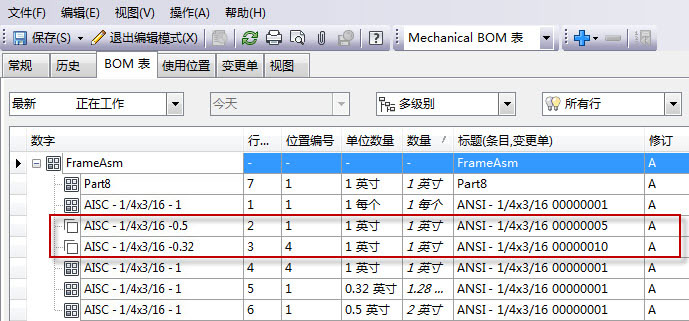

了解分组的 BOM 表行。
分组的 BOM 表行是包含一个条目的多个引用的行,这些引用用一个父项,但具有一个或多个 BOM 行特性,且这些特性具有不同值。BOM 表行特性的不同值可包括但不限于长度、数量和描述。
分组的 BOM 表行在 BOM 表中用“已分组”
图标指示。

将 BOM 表行分组在一起时,在 BOM 表中只显示一行。除非另外指定,否则显示的值将表示主 BOM 表行的特性。
详细信息
主 BOM 表行是具有详细信息 ID 的行。如果组中的所有行都不具有详细信息 ID,则会选择其他行作为主行。
位置 – 这是组本身的位置。如果行已取消分组,则该值将应用到所有行。
行顺序 – 这是组本身的行顺序。如果行已取消分组,则该值将应用到所有行。
单位数量 – 如果 BOM 表行组中的条目全部共用相同的测量单位类型,但实际单位有所不同,则主行的值将显示在“单位数量”字段中。
条目数量 –“条目数量”值是组中条目的数量。
数量 –“数量”值是组中所有数量之和。
