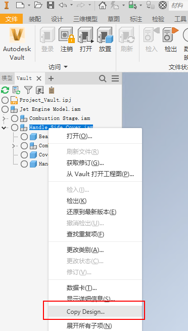

Vault 浏览器中的 Copy Design
  1. 在 Inventor 中,在 Vault 浏览器中的文件上单击鼠标右键,然后单击“Copy Design”。
    “复制设计”对话框将会打开。
  2. 在文件上单击鼠标右键,然后选择“复制到”命令,以将选定文件从主网格复制到指定位置。按住 Ctrl 键可同时选择多个文件。
  3. 在“选择 Vault 位置”对话框中,找到目标文件夹。
  4. 选择文件夹,然后单击“新建文件夹”以创建子文件夹(如果需要)。
  5. 单击“确定”。
  6. 单击“执行复制”以将文件保存到选定位置。当复制操作完成后,选定文件的副本将放置在目标文件夹中。
  7. 在文件上单击鼠标右键,然后选择“打开”命令,以直接在 Inventor 中打开复制的文件。
