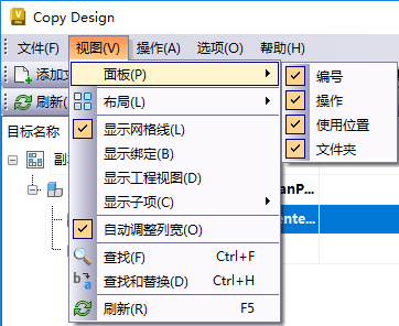

“视图”菜单
面板
选择要在“Copy Design”对话框中显示的面板。
布局

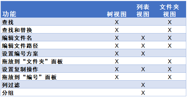

自定义主网格的外观。您可以从三个视图中进行选择:
  • 树视图:在组织配置中显示部件,该配置显示复制过程中部件的层次和关联的文件。它使您可以了解复制过程中涉及的所有文件的关系。在树视图中可以执行下列操作:查找、查找和替换、编辑文件名、编辑文件路径、设置编号方案、拖放到“编号”面板、设置复制操作以及拖放到“文件夹”面板。
  • 列表视图:显示与复制过程中选定的文件关联的所有文件。在列表视图中可以执行下列操作:编辑文件名、编辑文件路径、设置命名方案、设置复制操作、列过滤和分组。
  • 文件夹视图:显示复制过程完成后放置新文件的目标文件夹。在文件夹视图中可以执行下列操作:查找、查找和替换、编辑文件名、编辑文件路径、拖放到“编号”面板、设置复制操作以及拖放到“文件夹”面板。

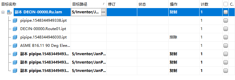

主视图网格
Copy Design 主视图显示可用于复制的文件的名称、目标文件夹、将针对文件执行的操作、文件的修订和状态以及当前列表中出现的文件实例数。

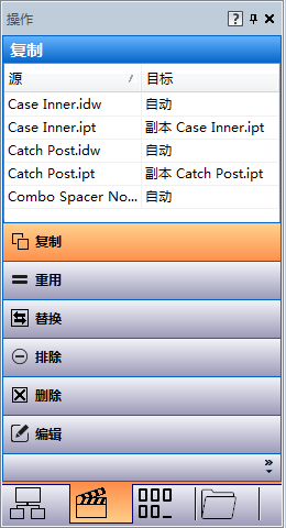

操作
在“操作”面板中,您可以查看分配了哪些操作以对主视图中的文件执行。
在主视图中配置文件后,您可以使用“操作”面板基于为它们分配的操作来过滤文件。分配的操作包括已复制、已重用、已替换、已排除、已删除或已编辑。
注意:您还可以通过将文件从主网格拖放到“操作”面板中的所需操作按钮来设置操作。
有关详细信息,请参见“操作”面板
