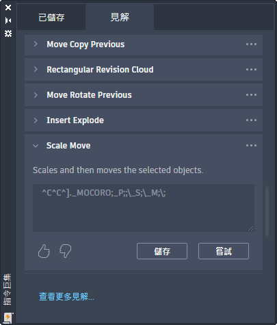

見解
根據您在產品中執行的指令順序相符項,列示最新收到的巨集見解。
從此頁籤中,您可以:
  • 檢視巨集見解的描述,以及與巨集見解關聯的指令巨集字串
  • 將巨集見解儲存到「已儲存」頁籤中成為指令巨集
  • 嘗試與巨集見解關聯的指令巨集
  • 透過喜歡或忽略巨集見解來提供回饋
  • 根據您的產品使用情況查看其他可用見解
