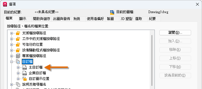

CUI
自訂 (CUI / CUIx) 檔會定義使用者介面元素,例如快速存取工具列 (QAT)、功能區面板和頁籤、選項板、「典型」工具列和下拉式功能表。根據您從中移轉的先前版本,「移轉自訂設定」公用程式會尋找「主自訂檔」設定指定的 CUI 或 CUIx 檔。除了載入主 CUI/CUIx 檔的局部自訂檔以外,也會移轉主自訂檔。

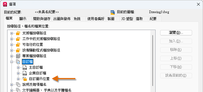

許多使用者介面元素會顯示自訂影像,而當該自訂影像的指令或使用者介面元素在 CUIx 檔之間移轉時,該自訂影像就會進行移轉。指令所參考的自訂影像,以及 CUIx 檔案中所定義的使用者介面元素,將會儲存在以下兩個位置:CUIx 檔案的內部,或「自訂圖示位置」設定中所定義的外部位置。根據自訂影像的參考方式,用於移轉該自訂影像的程序可能有所不同。
以下說明了如何移轉自訂影像:
  • 儲存在 CUIx 檔案中的影像會以相同名稱複製到目前版本中的 CUIx 檔案。
  • 在舊版本中,儲存在「自訂圖示位置」設定中所指定位置的影像,會複製到目前版本中所指定的位置。

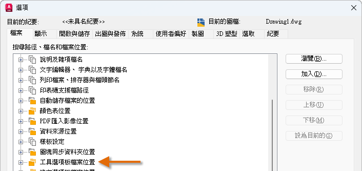

工具選項板
工具選項板檔案包含標準和使用者定義的工具。檔案會儲存在「工具選項板檔案位置」設定所指定的位置。
  • 使用者定義的工具選項板檔案。您可移轉在 AutoCAD 2006 系列產品和更高版本中建立的自訂工具選項板檔案。
  • 標準工具選項板檔案。從 AutoCAD 2010 系列產品開始的工具選項板變更可移轉至目前版本。但是,針對先前加入至工具選項板的工具,無法移轉所做的變更,並且必須手動重新加入到目前版本的工具選項板。
移轉工具選項板時,自訂工具選項板群組也會移轉,並與目前版本中的預設工具選項板群組合併。

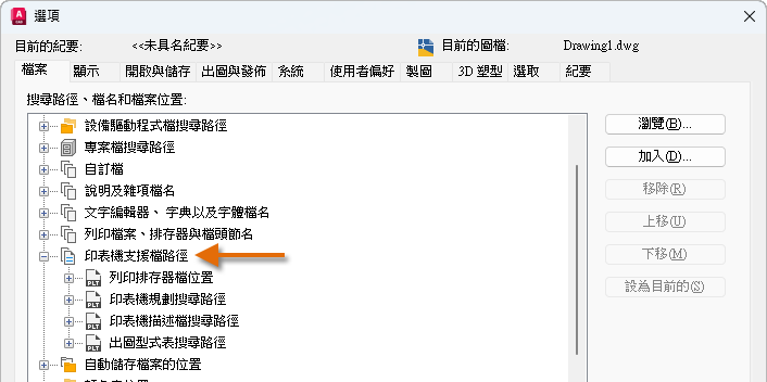

出圖檔案
出圖檔案儲存的各種設定可控制圖檔的輸出,包括用於控制輸出中線條外觀的繪圖機與印表機設定。
  • 繪圖機規劃 (PC3) 檔。識別可用來輸出圖面的電子格式和設備。舊版本的 PC3 檔會移轉至其所移轉版本之後命名的子資料夾,子資料夾的命名慣例為「產品名稱 PC3 檔」。系統會建立子資料夾以維持與舊版本和目前版本產品之間的相容性。產品名稱 PC3 檔子資料夾會建立於「印表機規劃搜尋路徑」設定所定義的位置中。
  • 繪圖機模型參數 (PMP) 檔。儲存 PC3 檔案中定義之規劃輸出設備的使用者定義圖紙大小和校正設定。舊版本的 PMP 檔會移轉至「印表機描述檔搜尋路徑」設定中定義的位置。
  • 出圖型式表 (CTB/STB) 檔。控制圖面在輸出期間的顏色、線型、線粗和其他設定。程式支援兩種類型的出圖型式:顏色相關 (CTB) 和具名 (STB) 出圖型式。舊版本的 CTB 和 STB 檔會移轉至「出圖型式表搜尋路徑」設定中定義的位置。

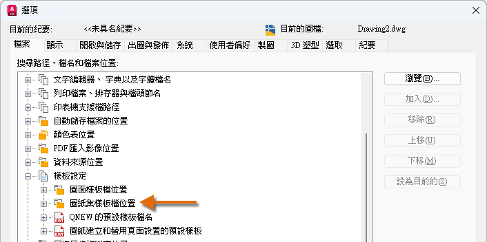

樣板
圖面樣板 (DWT) 檔可用於建立新圖面。使用 DWT 檔建立的圖面包含 DWT 檔中定義的所有型式和圖面物件。舊版本的自訂 DWT 檔會移轉至其移轉之版本之後命名的子資料夾,子資料夾的命名慣例為「產品名稱樣板」。產品名稱樣板子資料夾會建立於「圖面樣板檔位置」設定所定義的資料夾中。
