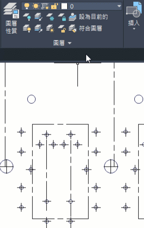

註: 對於這些練習,我們將使用「圖層狀態管理員」,但是您也可以從「常用」頁籤 >「圖層」面板存取圖層狀態。展開「圖層」面板。

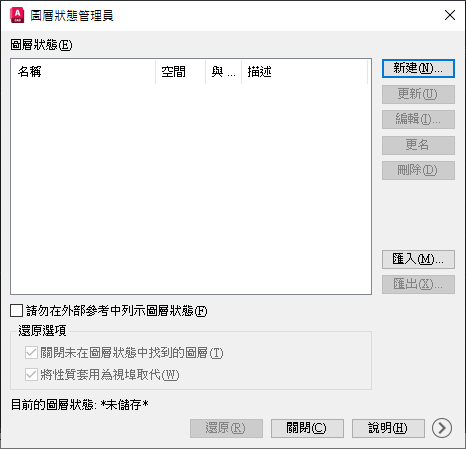

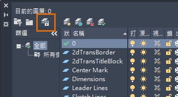

  1. 在「圖層性質管理員」中,按一下「圖層狀態管理員」。
    此時將開啟「圖層狀態管理員」對話方塊。

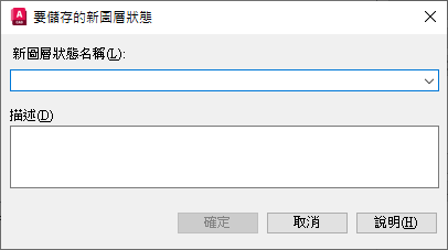

  2. 在「圖層狀態管理員」中,按一下「新建」。
  3. 為圖層狀態輸入名稱,例如「預設」,然後按一下「確定」。

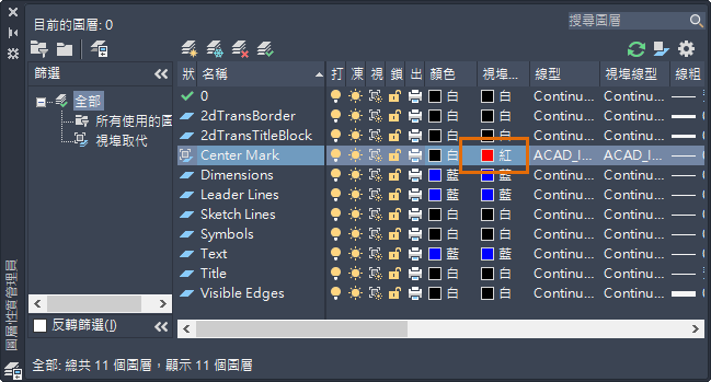

現在,我們將變更某些圖層性質並儲存另一個圖層狀態。

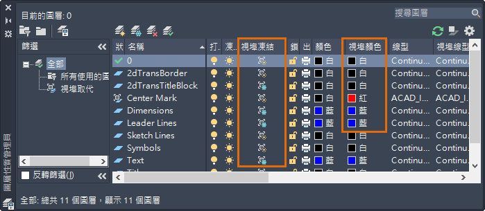

  1. 關閉以下圖層:2dTransTitleBlock、標註、引線與文字。
  2. 將「中心標記」圖層的顏色變更為紅色。若要確保顏色變更只適用於此視埠,請在「視埠顏色」欄中選取顏色。
    現在我們將此儲存成圖層狀態,方便我們可以輕鬆返回到這組圖層性質。
  3. 在「圖層性質管理員」中,按一下「圖層狀態管理員」。
  4. 在「圖層狀態管理員」中,按一下「新建」。
  5. 為圖層狀態輸入名稱,例如「註解關閉」,按一下「確定」,然後按一下「關閉」。
