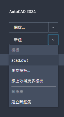

Autodesk 提供幾個隨 AutoCAD 一起安裝的樣板。您可以從「樣板」下拉式清單的「開始」頁籤存取這些樣板。
註: 從 AutoCAD 2022 開始,按一下「新建」下拉式清單,可存取隨 AutoCAD 一起安裝的樣板。

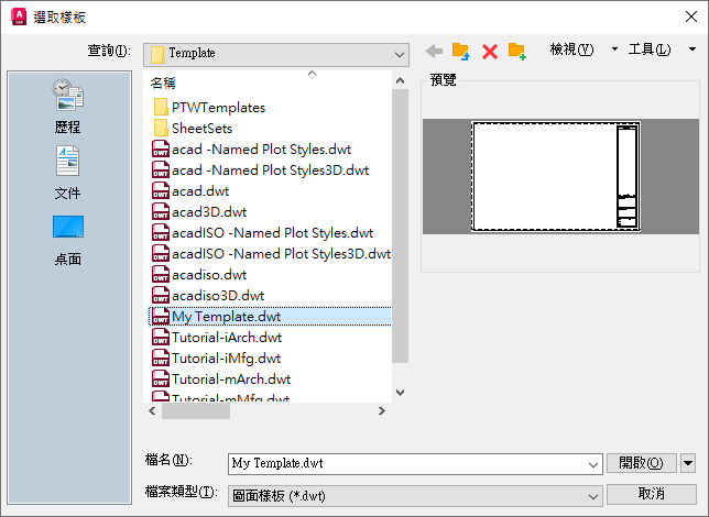

若要變更樣板,您必須開啟該樣板。開啟樣板就像開啟圖面。
  1. 從快速存取工具列中選擇「開啟」。
    或在指令提示下,鍵入 open

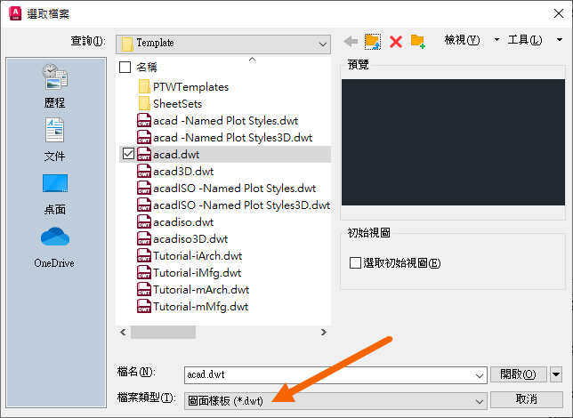

  2. 在「檔案類型」下拉式清單中,選擇「圖面樣板 (*.dwt)」。
    您應該會看到隨 AutoCAD 一起安裝的樣板。
  3. 選取樣板,然後按一下「開啟」。在此練習中,我們將選取 acad.dwt
  4. 註: 變更樣板只會影響新圖面,不會影響先前使用該樣板建立的任何圖面。
    樣板名稱會顯示在圖面頁籤上,副檔名為 .dwt,可以進行編輯。

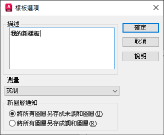

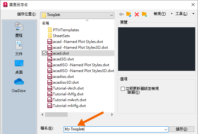

    儲存並關閉樣板就像儲存圖面。從快速存取工具列中按一下「儲存」或「另存」以儲存樣板並繼續工作。
  5. 在此練習中,我將按一下「另存」建立新樣板,為樣板指定名稱 MyTemplate,然後按一下「儲存」。
  6. 在「樣板選項」對話方塊中,為樣板輸入描述,保留其餘的預設值不變,然後按一下「確定」。

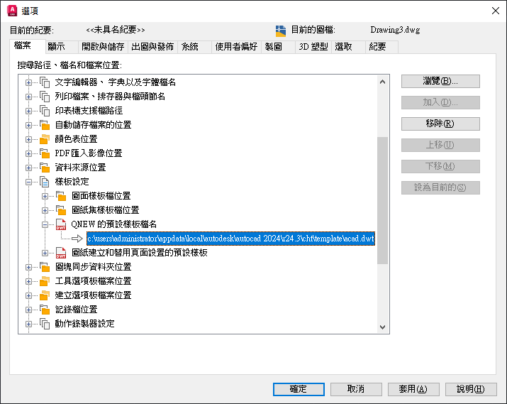

既然您建立並儲存了樣板,我們就來使用。當您啟動新圖面時,AutoCAD 預設會從「QNEW 的預設樣板檔名」中指定的樣板建立圖面,在此範例中為 acad.dwt。我們來變更此設定,以使用新樣板開始新圖面。
  1. 在圖面視窗內按一下滑鼠右鍵,然後選擇「選項」。
    或在指令提示下,鍵入 options
  2. 按一下「檔案」頁籤,展開「樣板設定」 > 「QNEW 的預設樣板檔名」
  3. 選取檔案路徑,然後選擇「瀏覽」。
    或按兩下要瀏覽的檔案路徑。
    註: 「QNEW 的預設樣板檔名」的預設選項是「無」。設定為「無」時,QNEW 指令的作用會與 NEW 指令類似。
  4. 從「選取檔案」對話方塊中,瀏覽並選取您希望 AutoCAD 當作新圖面預設的樣板檔,在此範例中為 MyTemplate,然後按一下「開啟」。
  5. 按一下「確定」以關閉「選項」對話方塊。
    現在,當您開始新圖面時,AutoCAD 將使用 MyTemplate。

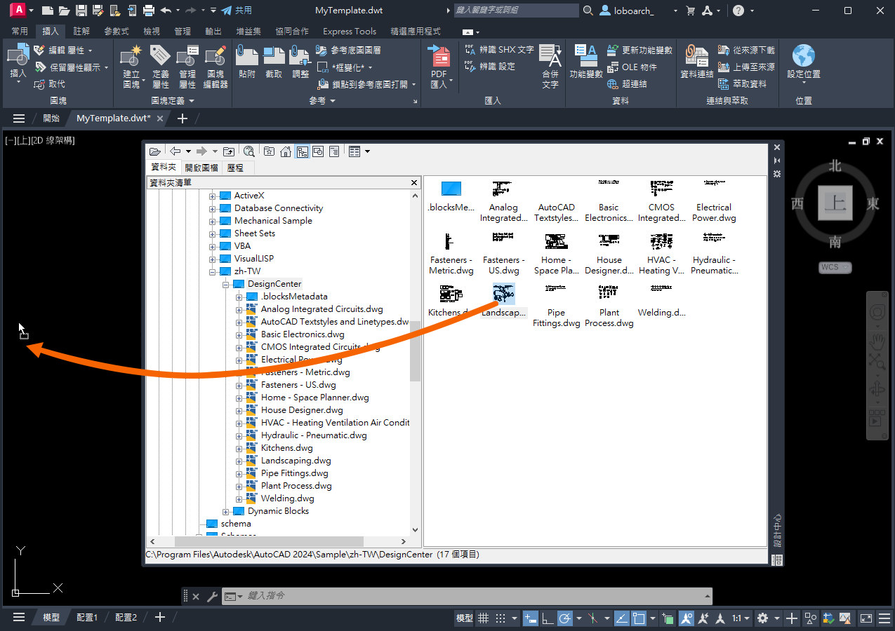

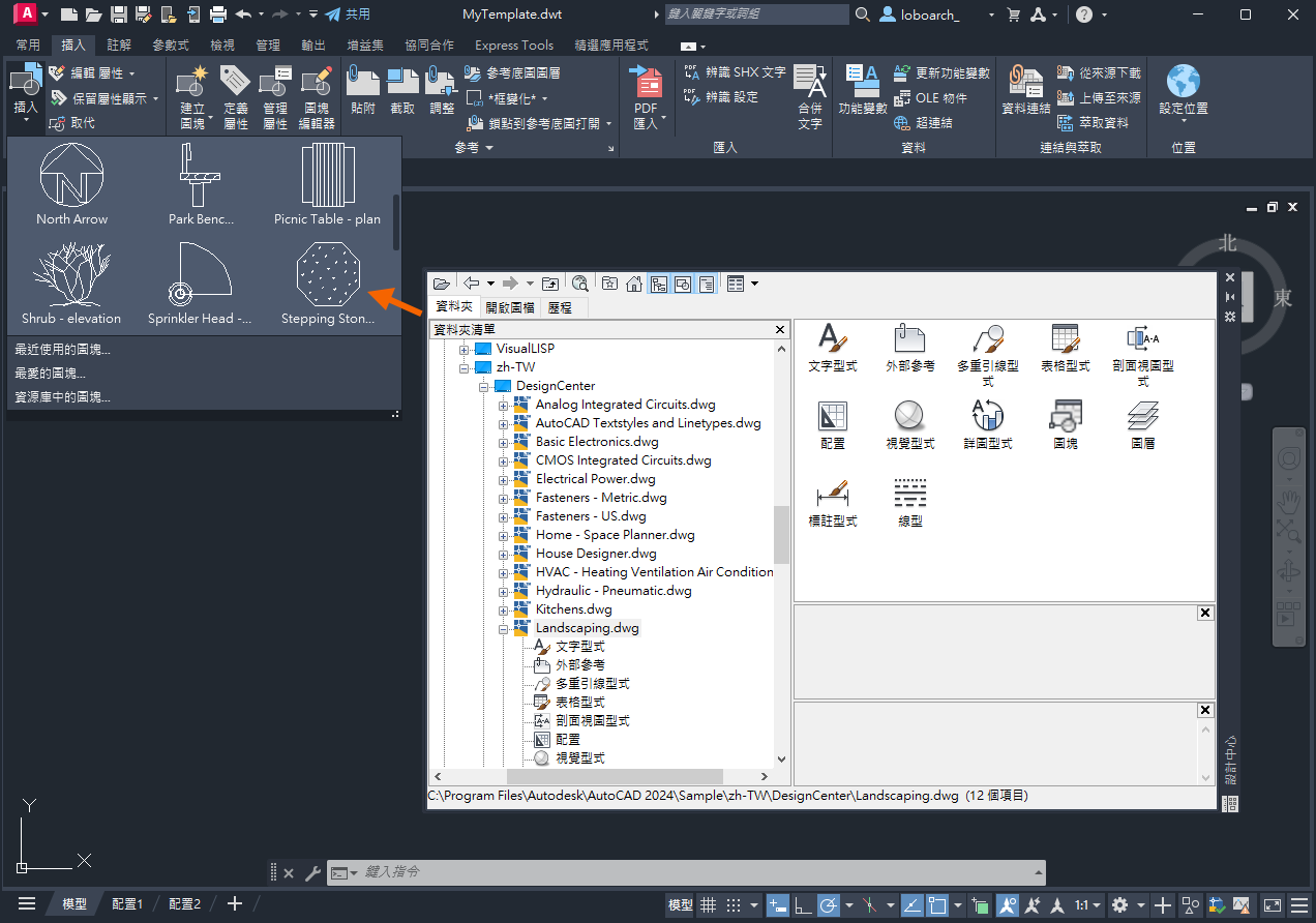

從設計中心匯入型式和圖層
您可以使用設計中心將圖層、具名型式和圖塊加入樣板。
  1. 在本練習中,開啟 MyTemplate.dwt
  2. 按一下「檢視」頁籤 > 「選項板」面板 > 「設計中心」 查找
    或在指令提示下,鍵入 adcenter
  3. Landscaping.dwg 中的圖層、圖塊和型式加入樣板。
  4. 在「設計中心」中,導覽至 Landscaping.dwg,將圖面拖曳到樣板的繪製區。
註: 如果您只想要從「圖塊」選項板中插入圖塊定義,請在拖放後按 Esc 鍵。否則,圖塊將插入樣板圖面視窗。
現在,在 Landscaping.dwg 中定義的具名型式、圖塊和圖面設定,都可在 MyTemplate 中使用。
