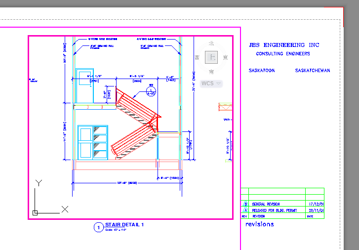

  3. 在配置上,找到標示為 STAIR DETAIL 1 的視埠,然後拉近。
  4. 在視埠的邊界內按兩下,以進入其模型空間視圖。
    視埠的邊界現在應該會變粗,以反映模型空間現在處於作用中狀態。
  5. 在模型空間內後,將游標移至文字、標註和多重引線上。您應該會發現一個徽章游標,外觀類似於建築比例尺的尾端。

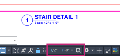

  7. 視埠解鎖後,在狀態列上按一下「視埠比例」按鈕,然後從清單中選取「1/4"=1'-0"」
    請注意,視埠比例變更後,視圖會拉遠,可見的註解也會變更。現在可以看見註解比例為 1/4"=1'-0" 的可註解物件,但是看不見註解比例為 1/2"=1'-0" 的可註解物件。
  8. 在狀態列上,按一下「視埠比例」按鈕,然後從清單中選取「1/2"=1'-0"」
    現在會還原成視埠的前一個比例,也看得見註解比例為 1/2"=1'-0" 的可註解物件。

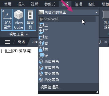

  3. 在功能區上,按一下「檢視」頁籤 >「具名視圖」面板 >「具名視圖」下拉式清單,然後選取「Stairwell」

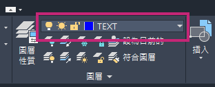

  4. 在功能區上,按一下「常用」頁籤 >「圖層」面板 >「圖層」下拉式清單,確認 TEXT 圖層是目前圖層。如果不是,請從「圖層」下拉式清單中選取該圖層,以將其設定為目前圖層。

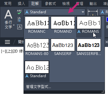

  6. 在功能區上,按一下「註解」頁籤 >「文字」面板 >「文字型式」下拉式清單,然後選取「ROMANS」
  7. 按一下「多行/單行文字」下拉式功能表 >「多行文字」。 查找

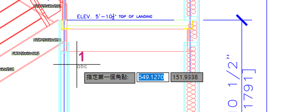

  8. 在繪製區的樓梯下方區域中,指定多行文字邊界框的第一個角點 (1)。
  9. 於指令提示下,輸入 h 設定文字高度。
  10. 當系統提示輸入圖紙高度時,請輸入 0.125

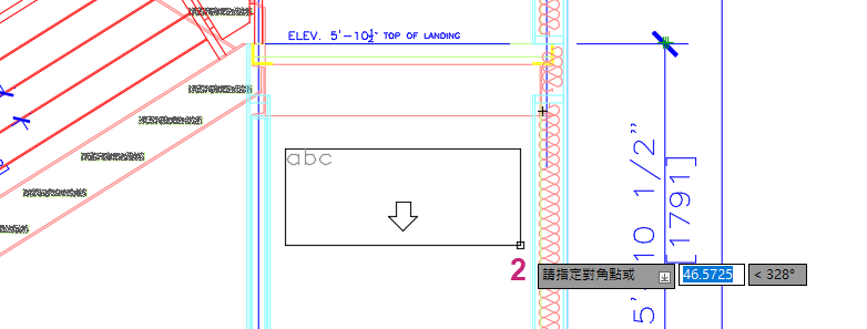

  11. 指定多行文字邊界框的對角點 (2)。
  12. 在「現地文字編輯器」中,鍵入 STORAGE
  13. 從「文字編輯器」頁籤中,按一下「段落」面板 >「對正方式」下拉式功能表 >「正中 MC」。
  14. 在「關閉」面板上按一下「關閉文字編輯器」,或在「現地文字編輯器」外按一下以建立多行文字物件。

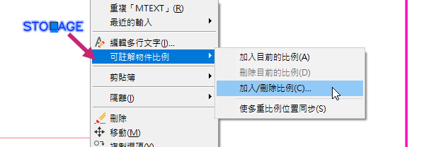

  2. 選取上一個練習中建立,具有文字字串 STORAGE 的多行文字物件。

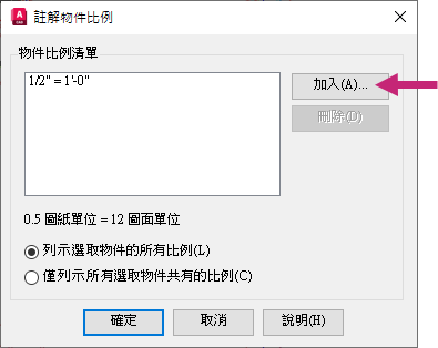

  3. 按一下右鍵,然後選取「可註解物件比例」>「加入/刪除比例」。

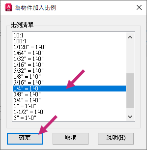

  4. 在「註解物件比例」對話方塊中,按一下「加入」
  5. 在「為物件加入比例」對話方塊中,從清單選取「1/4"-1'-0"」比例,然後按兩次「確定」加入註解比例。
  6. 在配置頁籤上,按一下「SECTIONS AND DETAILS」
    您應該會發現,多行文字物件現在會出現在 STAIR SECTION 1 視埠中,並且根據視埠的比例 1/4"=1'-0" 以 1/16" 的圖紙文字高度顯示。

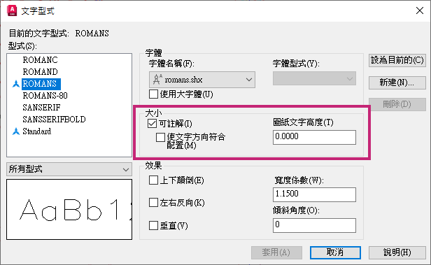

建立可註解文字不一定需要可註解文字型式,但如果有這些型式確實可以協助簡化過程,就像不可註解文字型式一樣。可註解文字型式與不可註解文字型式之間的主要差異是「可註解」性質。啟用「可註解」性質且型式為目前型式時,建立的所有文字均為可註解。「圖紙文字高度」性質指定文字的最終文字高度,而「使文字方向符合配置」性質則定義文字是否朝向顯示文字的配置和視埠。
