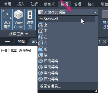

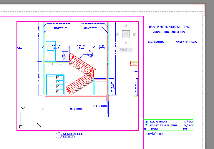

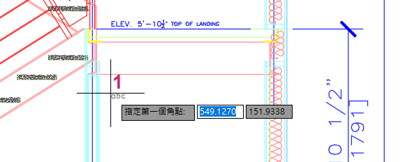

在您瞭解如何建立和修改可註解物件之前,我們先來瞭解可註解物件在視埠中的運作方式。在本練習中,您要在範例圖面中進入既有視埠,然後變更視埠的比例,這也會變更註解比例。變更比例後,圖面中的物件會依比例,以及依符合該比例才能看見每個可註解物件的表現法顯示。每個可註解物件不符合新比例的表現法會看不見。
請參閱本主題前面的準備練習一節,瞭解從何處下載資料集。

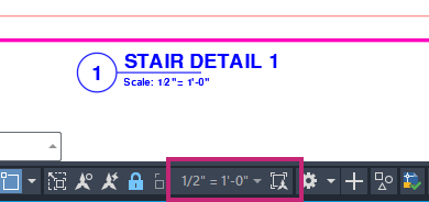

視埠的邊界現在應該會變粗,以反映模型空間現在處於作用中狀態。
此徽章游標指出該註解為可註解。
視埠必須解鎖,才能變更其比例。
請注意,視埠比例變更後,視圖會拉遠,可見的註解也會變更。現在可以看見註解比例為 1/4"=1'-0" 的可註解物件,但是看不見註解比例為 1/2"=1'-0" 的可註解物件。
現在會還原成視埠的前一個比例,也看得見註解比例為 1/2"=1'-0" 的可註解物件。

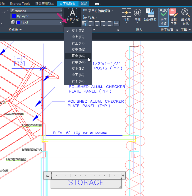

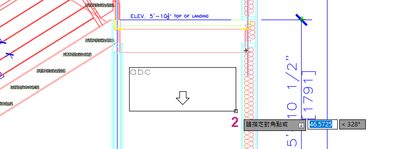

下列步驟說明如何建立可註解多行文字 (MText):
您應該會在標示為 STAIR DETAIL 1 的視埠中看到新的多行文字物件,因為它指定了 1/2"=1'-0" 的比例。文字不會顯示在 STAIR SECTION 1 視埠中,因為它指定了 1/4"=1'-0" 的比例。

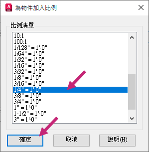

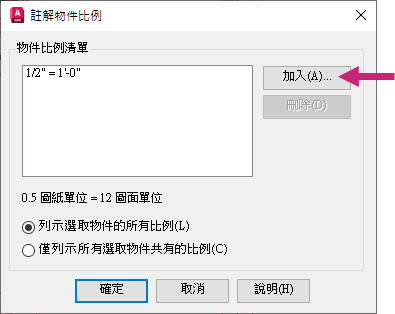

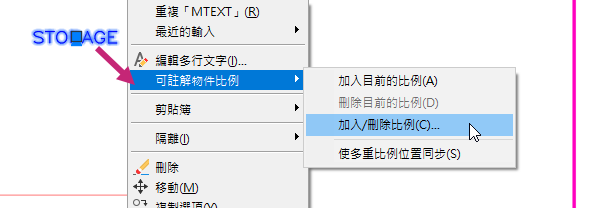

建立可註解物件後,您可以對物件加入其他註解比例,或移除不再需要的比例。新的註解比例會影響物件在模型空間中和配置的視埠中的顯示方式。
下列步驟說明如何對上一個練習中建立的可註解多行文字物件加入註解比例:
您應該會發現,多行文字物件現在會出現在 STAIR SECTION 1 視埠中,並且根據視埠的比例 1/4"=1'-0" 以 1/16" 的圖紙文字高度顯示。

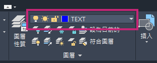

就像放置任何其他物件一樣,將可註解物件放置在圖層上時,最好是放置在自己的圖層上,然後使用模型空間或配置上視埠中的目前註解比例控制其可見性。狀態列上的「註解可見性」按鈕 ( 查找) 控制要顯示所有可註解物件,而不考慮指定給它們的比例,還是只顯示與目前註解比例相符的比例。

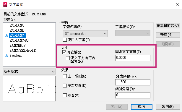

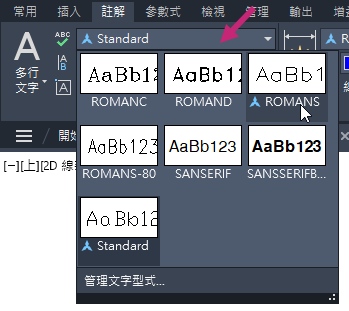

建立可註解文字不一定需要可註解文字型式,但如果有這些型式確實可以協助簡化過程,就像不可註解文字型式一樣。可註解文字型式與不可註解文字型式之間的主要差異是「可註解」性質。啟用「可註解」性質且型式為目前型式時,建立的所有文字均為可註解。「圖紙文字高度」性質指定文字的最終文字高度,而「使文字方向符合配置」性質則定義文字是否朝向顯示文字的配置和視埠。

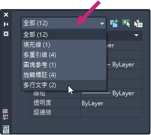

圖面中既有的註解和填充線物件可透過幾個步驟使其變成可註解。這有助於讓既有模型或詳圖中的註解變成可註解,而無需重新建立註解或填充線物件。
下列步驟概述如何讓不可註解物件變成可註解:
先前使用的範例圖面已針對 SECTIONS AND DETAILS 配置上的每個視埠設定了註解比例,這些比例符合每個視埠的比例。當您建立新視埠並設定其比例時,註解比例會自動設定為符合視埠的比例。如果兩個比例不相符,您可以按一下「視埠比例同步」按鈕 (),讓註解比例符合視埠比例。當兩個比例相符時,「視埠比例同步」按鈕為藍色。如需有關建立和調整視埠比例的更多資訊,請參閱您是否嘗試過:預先調整配置視埠的比例。
