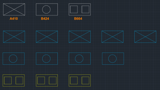

或者,按照下列步驟建立多個圖塊,然後將這些圖塊放在不同圖層上。
結果看起來可能會像下圖一樣:

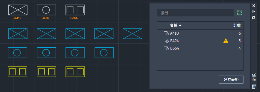

「計數」功能提供快速有效的方法,能計算指定區域或整個圖面中圖塊實例和其他許多物件類型的數目。透過呈現視覺結果,包括在「計數」選項板和工具列上顯示亮顯的計數實例和詳細資訊,來增強使用者體驗。「計數」功能還包括可找出潛在差異的錯誤報告功能,確保圖面的準確度。
「選項板」面板

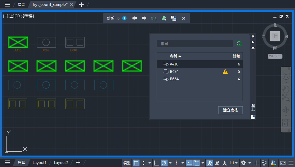

「計數」。 查找

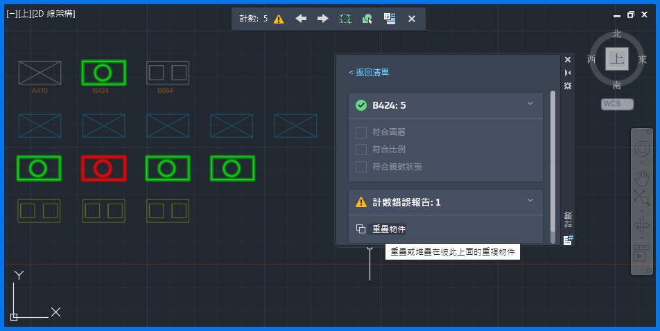

選取某個圖塊就會開始進行作用中的計數。當您處於作用中的計數時,繪製區周圍會顯示一個藍色邊框,頂端會顯示「計數」工具列。
「計數」功能會呈現視覺計數結果,讓您輕鬆檢視已計數圖塊的資訊。計數詳細資料可能包括計數物件的一般性質、任何使用者定義的圖塊屬性和參數,或計數錯誤報告。

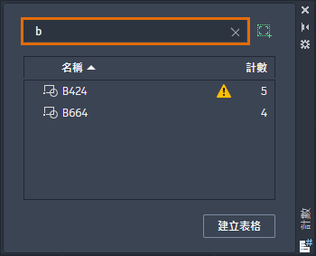

「計數」選項板會顯示以您鍵入的字元開頭的圖塊名稱。當您需要快速尋找圖塊及其根據名稱的計數時,此功能非常有用。

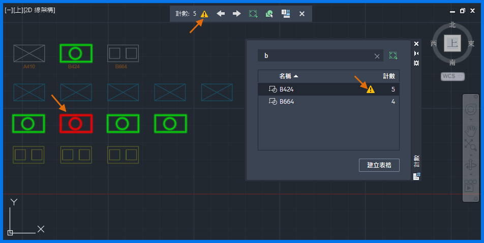

B424 圖塊會亮顯。在此範例中,您可以看到「計數」選項板和「計數」工具列上顯示一個圖示 (
)。以不同顏色 (紅色) 亮顯帶有錯誤旗標的圖塊實例。
或者在「計數」選項板上,於 B424 上按一下右鍵,然後選擇「檢閱計數詳細資料」。
AutoCAD 會拉近至偵測到錯誤的圖塊實例。

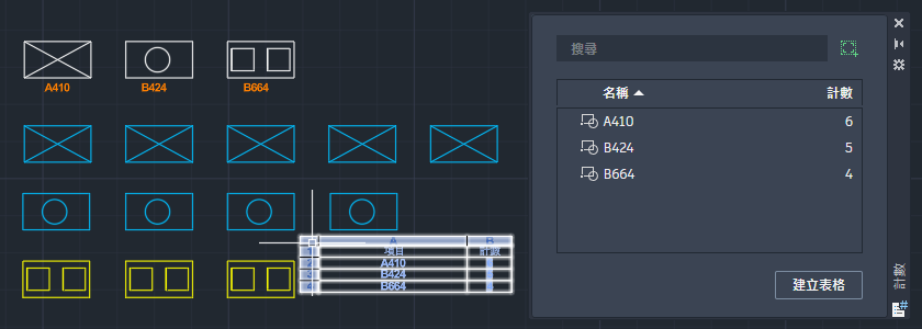

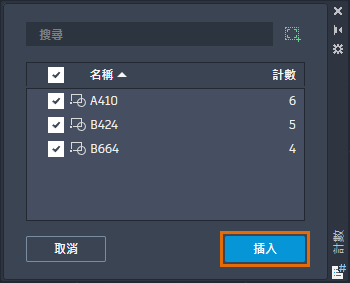

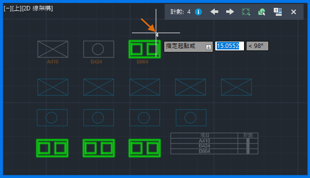

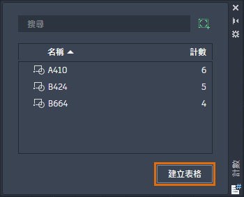

有時,您需要顯示圖面的全面概述,例如,進行設計檢核或建立設計元件的清單時。使用「計數」,您可以輕鬆地用表格列示圖塊及其計數。
如果圖塊包含屬性,您也可以使用「資料萃取」功能在表格中萃取和匯總這些值。如需更多資訊,請參閱您是否嘗試過:從圖塊萃取屬性值。
該功能變數會顯示所選圖塊的目前計數。

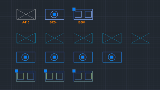

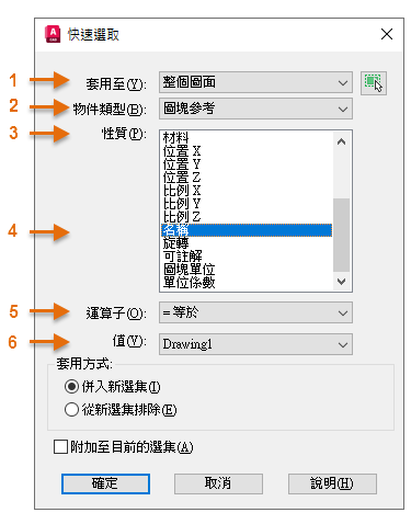

在以下練習中,我們將引導您完成一系列使用「快速選取」功能計算圖面中圖塊數的工作。
「公用程式」面板
「快速選取」。 查找
或者,於指令提示下輸入 qselect。

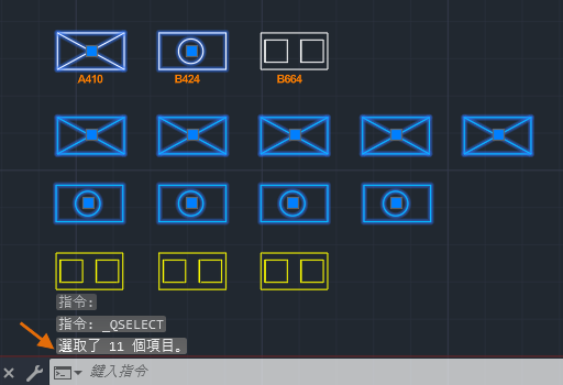

指定的圖塊現在都會選取並包含在新選集中,「指令」視窗中會報告指定圖塊的精確計數。

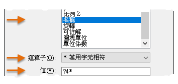

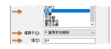

有時候您必須使用一般的名稱樣式計算圖塊數目。最常用的萬用字元為「?」(表示單一字元) 和 * (表示任意字元數)。例如,您可以使用 B* 搜尋以字母 B 為開頭的所有圖塊,以及使用 ?4* 搜尋第二個字元是 4 的所有圖塊。
以 B 為開頭的所有圖塊都會選取,如下所示。
同樣的,會顯示精確的計數。
此時會選取圖塊 A410 和 B464 的所有實例,而且「指令」視窗中會顯示精確的計數。

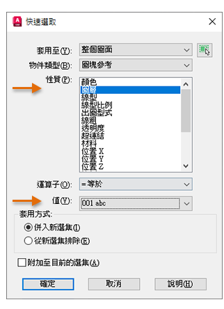

若要計算指定圖層上的所有圖塊數目,請依照下列步驟:
圖層 001 abc 上的所有圖塊都會加入新選集,並且顯示圖塊計數。
現在,您可能會問,要如何使用多個準則縮小選取範圍。例如,如何計算 001 abc 圖層上 A410 圖塊的所有實例數目?
有一個簡單的方法!

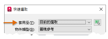

目前已選取圖層 001 abc 上的所有圖塊。請注意,「套用至」欄位已自動切換成「目前的選取」,如下所示。
這表示只會使用「目前的選集」,而不是整個圖面。
(只有) 001 abc 圖層上的所有 (只有) A410 圖塊會選取。透過任何選集,您可以重複使用 QSELECT 指令繼續縮小您的選取範圍。
