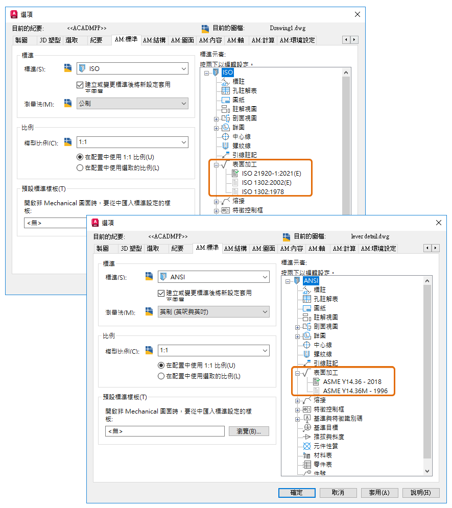

「選項」對話方塊
在 AutoCAD Mechanical 2025 工具集中,新圖面的預設標準設定為最新的 ISO 或 ANSI/ASME 標準修訂。但是,開啟舊式圖面時,預設標準會變更為對應的舊標準修訂。
您可以在「選項」對話方塊中變更標準修訂。

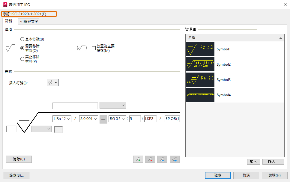

「表面加工」對話方塊
「表面加工 ISO」對話方塊包括最新的表面加工修訂,可為您提供最新的註解和需求。此對話方塊還支援多列功能,可讓您跨多列組織和呈現表面加工規格。

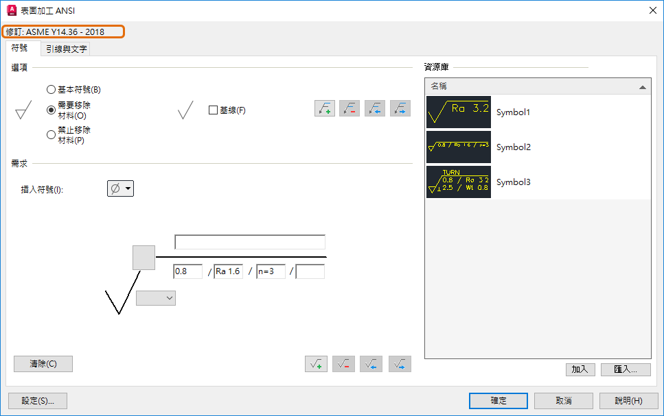

「表面加工 ANSI/ASME」對話方塊提供更多功能。除了多列支援,此對話方塊還提供在符號中定義多條參考線的選項。

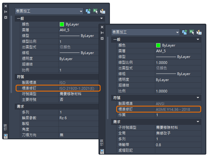

「性質」選項板
您可以使用「性質」選項板,檢視和修改所有表面加工符號性質。
