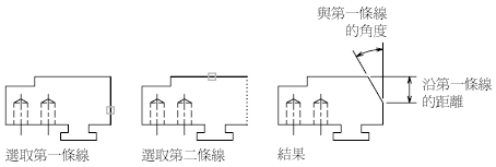

  4. 按一下繪製區中的空白區域。
  5. 選取形成轉角的第一條線。
  6. 選取形成轉角的第二條線。
  7. 按下 Esc 結束指令。
