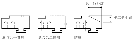

您可以指定倒角兩側的距離,以倒角轉角。
  1. 按一下「常用」頁籤 「修改」面板 「圓角」下拉清單 「倒角」。 查找
  2. 按一下 <目前的頁籤> 「倒角選項」面板 「距離」。 查找
  3. 在功能區中的「倒角選項」面板中,檢查倒角長度值。若要變更倒角長度,請:
    1. 按一下 <目前的頁籤> 「倒角選項」面板 「第一個倒角」下拉清單。 查找
    2. 選取第一個長度值。
    3. 按一下 <目前的頁籤> 「倒角選項」面板 「第二個倒角」下拉清單。 查找
    4. 選取第二個長度值。
  4. 按一下繪製區中的空白區域。
  5. 選取形成轉角的第一條線。
  6. 選取形成轉角的第二條線。
  7. 按下 Esc 結束指令。
