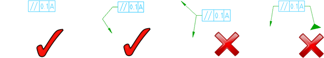

表面
將表面指示引線 (其他箭頭、引線和參考線) 加入至符號,以便您可以指向表面,而不是邊。此選項在以下情況下不會顯示:
  • 選取的符號不是特徵控制框符號、基準識別碼符號或表面加工符號。
  • 控制所選符號之標準的版本不允許使用表面指示引線。
  • 根據符號的目前規劃,該標準不允許使用表面指示引線。例如:
    • 已具有一條主要引線的表面加工符號。
    • 已貼附至物件的特徵控制框符號和基準識別碼符號。
    • 具有多條主要引線的特徵控制框符號。
    • 具有一條主要引線和一條次要引線的特徵控制框符號。
註: 對於支援正投影引線的標準,此指令會強制第一條引線線段互垂於貼附的物件。它還會強制後續的引線線段呈水平或垂直狀態。若要取代此限制,請在移動游標時,按「切換符號引線正投影模式」鍵 (依預設為 Shift+F)。
