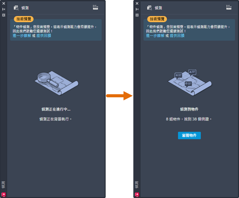

啟動「物件偵測」時,圖面的幾何圖形會傳送至 AutoCAD 機器學習服務進行辨識。服務分析圖面後,如果偵測到任何物件可轉換為圖塊,選項板會通知您。若要進一步檢查和評估識別出的實例,請按一下「審閱物件」。

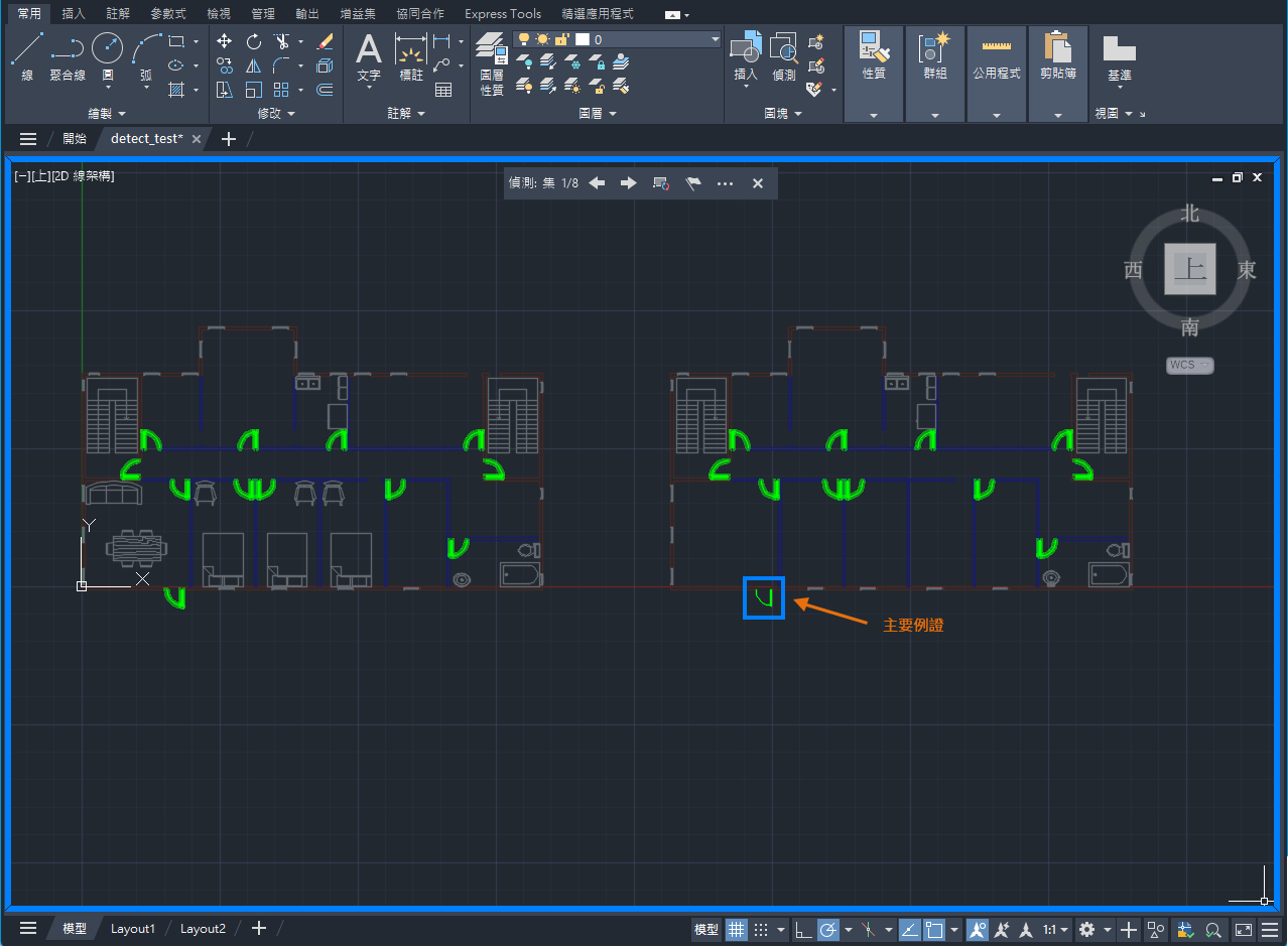

在審閱模式中,「偵測」工具列會顯示在圖面視窗的頂端。此工具列提供用於導覽和管理偵測結果的各種選項。偵測結果會分為幾組類似物件。表示偵測到且可轉換為單一圖塊實例的一組類似物件。
在每個集中,主要實例 (藍色外框) 在轉換為新圖塊時將做為圖塊定義。或者,如果您選擇轉換為既有圖塊,主要例證將用於定義插入比例和旋轉。

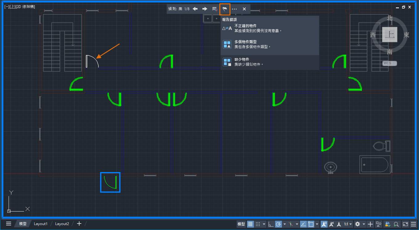

在偵測檢閱期間,您可能會遇到不正確的集或實例。在以下範例中,一個相似物件未偵測到也未包括在集中。您可以使用「偵測」工具列回報此錯誤。如果回報錯誤,可以協助提升機器學習服務的整體效能和精確度。
