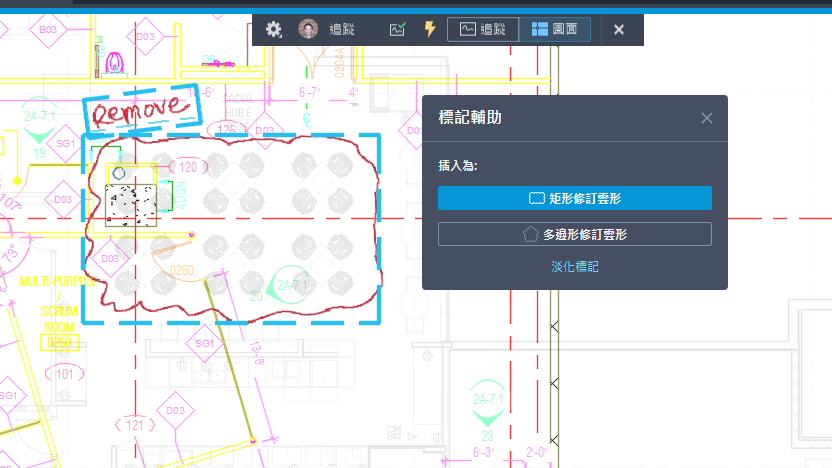

分享 Autodesk Docs 圖面的連結:如果圖檔儲存在 Autodesk Docs,「分享 URL」(SHARE 指令) 現在會建立連結,讓接受者變更實際的圖檔,而非建立新的圖面複本。可存取 Autodesk Docs 專案的任何人,都可以使用 AutoCAD 網頁版 (web.autocad.com) 或 AutoCAD 行動版開啟連結。如需更多資訊,請參閱〈跨平台〉中的分享 Autodesk Docs 圖面的連結 (URL) 主題。

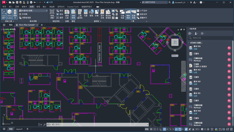

活動見解:選項板新增重新整理按鈕,並改善搜尋功能。選項板中的外部參考現在已加上連結,「已分享」活動也顯示在選項板中。

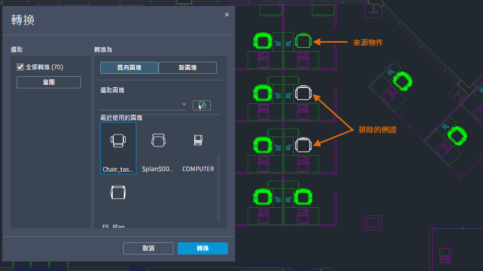

圖塊轉換:BCONVERT 指令現在會縮放至選取的物件。「轉換」對話方塊還包括將圖塊指定給圖層的選項。此外,新的 BCONVERTINCLUDEEXISTINGBLOCKS 系統變數可決定 BCONVERT 指令是否預設選取既有圖塊實例。
