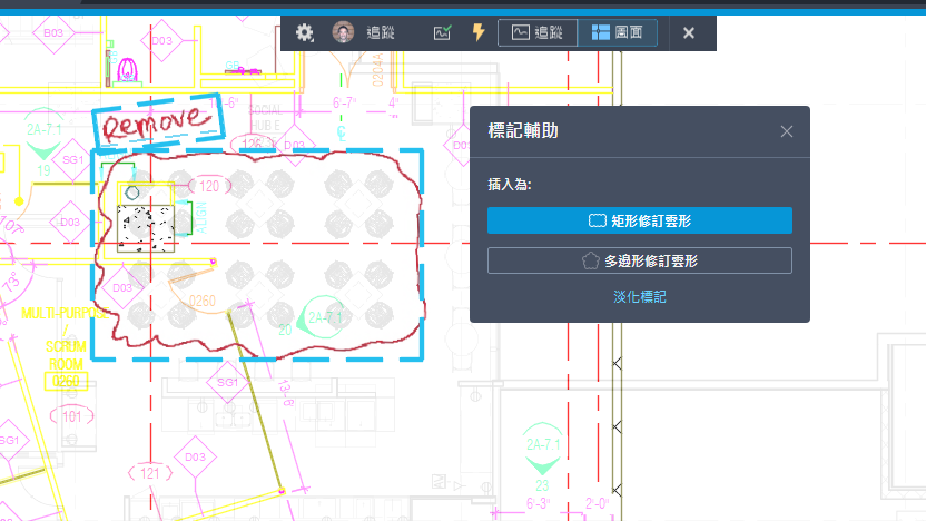

- 使用「標記輔助」插入修訂雲形時,您現在可以選擇插入為矩形或多邊形修訂雲形。插入為矩形修訂雲形時,會使用亮顯的邊界做為修訂雲形的定義大小和形狀。插入為多邊形修訂雲形時,會使用偵測到的標記的近似形狀做為定義的大小和形狀。

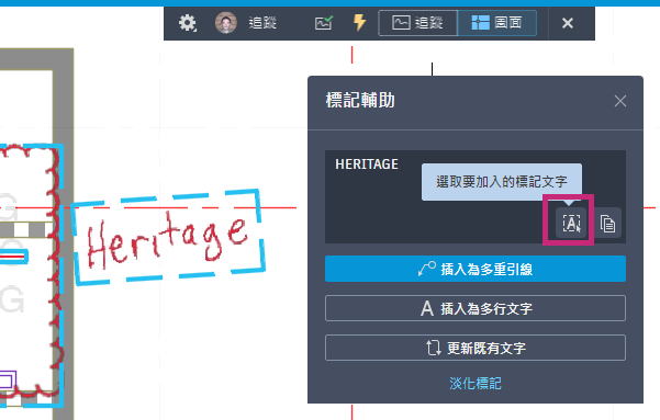

- 您現在可以將多個文字標記加到「標記輔助」的單一文字插入中。這表示如果多個標記內有多個文字字串,則可以將所有文字字串加到同一個多行文字或多重引線物件中,以節省時間。當「標記輔助」文字對話方塊開啟時,按一下「選取要加入的標記文字」,然後選取要加入的文字標記物件。

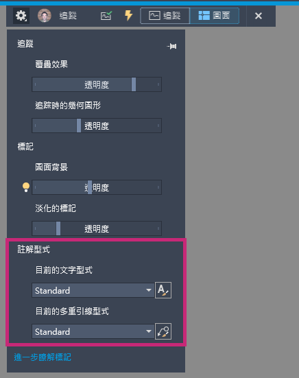

- 在「編輯圖面」模式下檢視匯入的標記時,「設定」下拉式清單中提供「註解型式」,在使用「標記輔助」時可以更輕鬆地指定目前文字和多重引線型式。
