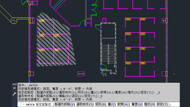

填充線改良
HATCH 指令現在提供方便繪製填充線的選項,不需預先準備好邊界幾何圖形。
您現在可以選擇使用聚合線、圓或矩形等繪製選項,沿指定路徑建立填滿造型或繪製填充線。
更新的指令
HATCH
- 使用填充線樣式、單色填滿或漸層填滿來填滿封閉區域或所選物件。
新系統變數
HPDRAWMODE
- 控制定義要繪製填充線或填滿的新邊界時使用的圖面模式。
HPPATHALIGNMENT
- 指定要繪製填充線或填滿之新繪製路徑的對齊方式。
HPPATHWIDTH
- 指定要繪製填充線或填滿之新繪製路徑的寬度。
