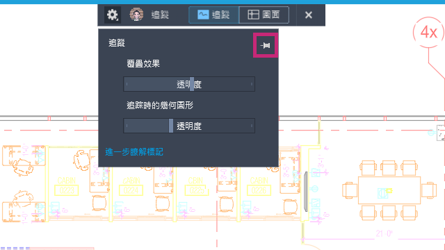

追蹤工具列
「追蹤」工具列現在可更清楚地展示您是編輯追蹤 (TRACEEDIT) 還是編輯圖面 (TRACEVIEW)。
此外,「設定」下拉式功能表現在可以釘住,即使游標移開還是保持顯示。您也可以將下拉式功能表拖曳至新位置,就像使用選項板一樣。
