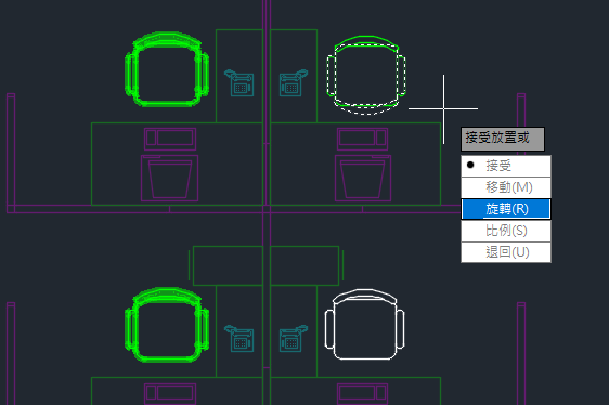

當您選取要轉換的幾何圖形時,AutoCAD 會找出並亮顯相同幾何圖形的所有實例。然後,您可以選擇將選取的幾何圖形和找到的實例轉換為圖塊。
轉換為既有圖塊時,您有幾個選項。您可以點選目前圖面中的圖塊、最近使用的圖塊,或圖塊資源庫中由機器學習演算法識別的類似圖塊。
註: 只有 AutoCAD 提供機器學習建議的圖塊。
選取既有圖塊定義後,您可以調整比例和旋轉,決定選取的圖塊定義如何取代找到的實例。

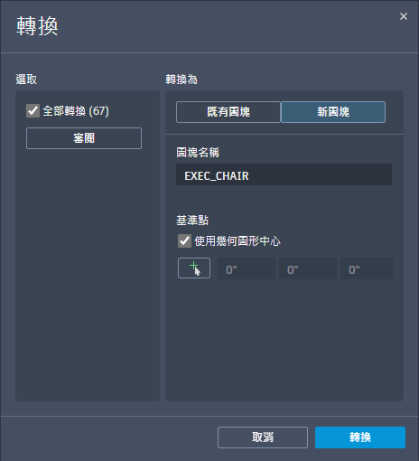

或者,您可以將來源物件或選取的實例轉換為新圖塊。在「轉換」對話方塊中,透過指定圖塊名稱和插入點定義新圖塊。插入點預設會設定為選取的幾何圖形中心。

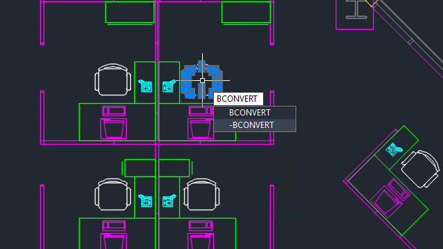

新指令
BCONVERT - 開啟「轉換」對話方塊,並將選取的幾何圖形和相同實例轉換為圖塊。
-BCONVERT - 於指令提示下,將選取的圖元和相同實例轉換為圖塊。
