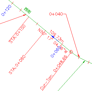

  1. 拉近以便可以看到「West Street」定線上的 0+040 樁號標示。按一下該標示以選取它和所有其他主要樁號標示。
  2. 按一下掣點並將其拖離定線。
    該標示現在處於拖曳狀態。文字和引線為紅色,因為標示型式的拖曳狀態已設定為「依圖層」。在視圖中保持顯示該標示,以便您在變更格式時可以看到格式變更的效果。
    處於拖曳狀態的主要樁號標示 0+040

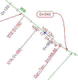

  5. 變更以下每個性質值。在每次變更後按一下「套用」以查看其效果。
    • 引線類型 雲形線引線
    • 邊界可見性 True
    • 邊界類型 圓角矩形
    • 邊界與引線間隙2.0mm
    • 引線貼附 第一行頂端
  6. 套用了所有您想要在拖曳狀態中所看到的變更之後,請按一下「確定」
    修改的拖曳狀態:主要樁號標示 0+040
