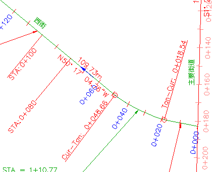

    請注意,雖然記號仍從 C-ROAD-TEXT 圖層中繼承紅色,但文字為藍色。

    請注意,在「標示型式管理員」對話方塊「一般」頁籤上的「標示」品類中,圖層型式被設定為 C-ROAD-BRNG。這意味著如果將顏色、線型和線粗性質中的任意一項設定為「依圖層」「依圖塊」,則它們會繼承 C-ROAD-BRNG 圖層的相應性質,無論標示物件位於何圖層。
  6. 按一下「配置」頁籤。
    使用「元件名稱」清單來檢查各種標示元件的性質。請注意,所有元件 (「方向箭頭」元件除外) 的「顏色」均為「依圖層」
    「顏色」性質設定為「依圖層」的標示元件的顏色為紅色,因為 C-ROAD-BRNG 圖層的顏色性質為紅色。方向箭頭為藍色,因為其「顏色」性質為藍色。

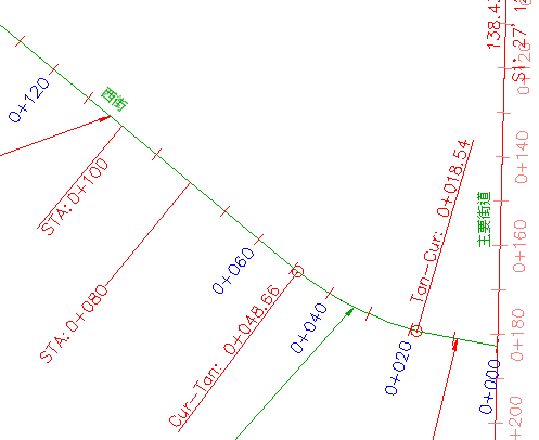

  1. 按一下「常用」頁籤 「圖層」面板 「圖層」清單。在「C-ROAD-TEXT」圖層旁,按一下 以關閉「C-ROAD-TEXT」圖層。
    主要樁號標示和記號會隱藏,但加入的切線標示不會隱藏。樁號標示被隱藏是因為它們位於 C-ROAD-TEXT 圖層上,且其型式參考已關閉的 C-ROAD-TEXT 圖層。切線標示仍然可見是因為儘管您關閉了該標示所在的圖層,但其型式元件參考的 C-ROAD-BRNG 圖層仍然可見。
    隱藏的樁號標示
    請注意,您在〈練習 2:使用子標示型式〉中變更的 STA:0+ 080 和 STA:0+100 標示也仍然可見。這是因為其餘的主要樁號標示使用的是參考圖層 0 的「與記號互垂」型式。標示 STA=0+060 和 STA=0+080 使用的是參考 C-ROAD-LABL 圖層的「互垂於直線」和樁號突出型式。
