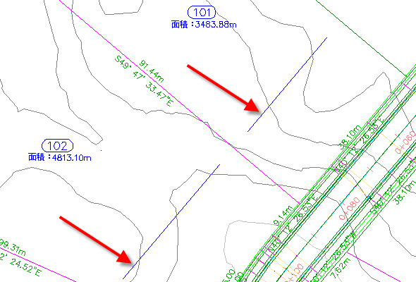

  5. 在左視埠中,拉遠並選取每一條代表建築整地版形前方的藍色 3D 聚合線。
  6. 按 Enter。

  1. 在左視埠中,在宗地 101 中選取 3D 聚合線。
  2. 在指令行中,輸入 LIST
    「AutoCAD 文字視窗」中,請注意聚合線頂點的高程值約為 38。
  3. 按 Enter。關閉「AutoCAD 文字視窗」
