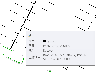

將工作項目代碼指定給線性物件
  1. 開啟 Quantities-2.dwg,其位於自學課程圖面資料夾
    本圖面包含一個商用工址,是由建築整地版形、停車場及出入道路所組成的。
  2. 在指令行中,輸入 QSELECT
  3. 按一下「確定」以確認尚未選取的物件。
  4. 「快速選取」對話方塊中,指定下列參數:
    • 套用至 整個圖面
    • 物件類型
    • 性質 圖層
    • 運算子 = 等於
    • PKNG-STRP-AISLES
    • 套用方式 併入新選集
    • 附加至目前的選集已選取
  5. 按一下「確定」
  6. 按 Enter 可返回「快速選取」對話方塊。
  7. 重複步驟 2 至 4,以選取 PKNG-STRP-STALLS 圖層上的線。
    在圖面中,已選取所有停車場失速線。
  8. 按一下「分析」頁籤 「QTO」面板 「QTO 管理員」 查找
  9. 「QTO 管理員」遠景中,按一下
    提示:
    您也可以在工作項目上按一下右鍵,並按一下「指定工作項目」
  10. 「我的最愛」品類中,選取「工作項目 ID」63401-0300
  11. 按 Enter。
  12. 將游標懸停在其中一個停車場界址線上。
    工具提示會顯示已指定給該物件的工作項目描述及 ID。

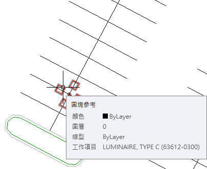

指定工作項目給 AutoCAD 圖塊
  1. 在圖面中,選取代表停車場停車燈的其中一個圖塊。
  2. 按一下右鍵。按一下「選取類似項」
    已選取所有燈號圖塊。
  3. 按一下
  4. 「我的最愛」品類中,選取「工作項目 ID」63612-0300
  5. 按 Enter。
  6. 將游標懸停於其中一個圖塊上。
    工具提示會顯示已指定給該圖塊的工作項目描述及 ID。

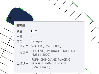

為封閉區域指定多個工作項目代碼
  1. 「QTO 管理員」遠景中,按一下
  2. 「我的最愛」品類中,指定下列工作項目:
    • 62401-0400
    • 62511-2000
    • 62525-0000
    提示:
    選取多重項目的步驟,按住 Ctrl 鍵,然後按一下項目。
  3. 按 Enter。
  4. 在指令行中,輸入 O
    本動作會啟用物件選取模式,您可以在其中選取封閉物件的輪廓,而非物件內的點。由於某些停車場交通島是以管細分的,因此您可以使用物件選取模式,將工作項目代碼指定給整個物件,而非僅指定給您所選取的封閉區域。
    提示:
    為提高效能,您可以在選取封閉多邊形之前,拉近至該封閉多邊形。
  5. 在圖面中,按一下停車場交通島的綠色邊界。
    在停車場交通島中會顯示一個實體填充線樣式。這表示工作項目已套用至該區域。
  6. 選取數個其他的交通島。
  7. 按 Enter 結束指令。
  8. 將游標懸停於其中一個停車場交通島上。
    工具提示會顯示已指定給該區域的工作項目描述及 ID。
