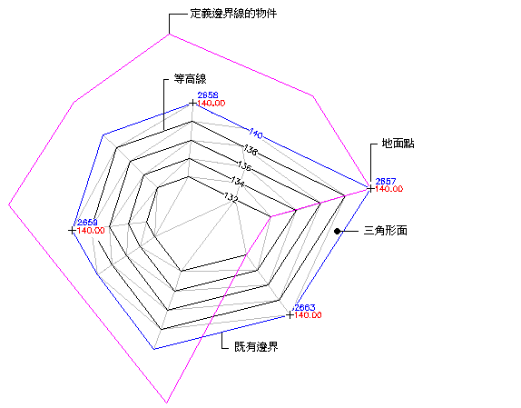

邊界線
邊界線是封閉的聚合線,其影響聚合線內部或外部三角形的可見性。外部邊界線可定義地形的實際範圍。邊界線內部的所有三角形均可見,邊界線外部的所有三角形均不可見。
在進行計算 (例如計算總面積和總體積) 時不包括被邊界線隱藏的區域。
透過在圖面中選取既有多邊形來定義地形邊界線。地形定義顯示每條邊界線的數字 ID 和頂點清單。

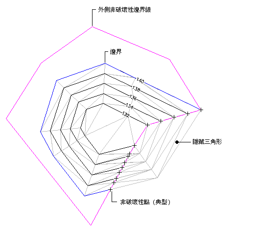

加入非破壞性外部邊界線之前的地形
非破壞性外部邊界線的效果
