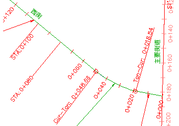

    父系標示型式 (STA: 0+100) 和子標示型式 (STA: 0+080)
    請注意,在圖面中,STA:0+080STA:0+100 標示文字的大小不同,且文字和直線對齊方式也不同。子系型式與建立該子系型式的父系型式共用其基本性質。如果在父型式中變更性質值,則也會將此變更套用至子型式。如果在子系型式中變更某性質值,不會影響父系型式。

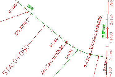

    請注意,這些標示現在使用相同大小的文字。STA: 0+080 標示文字的大小現在與 STA: 0+000 標示文字的大小相同,因為父型式的文字高度已取代子型式的文字高度。直線的定線仍然不同,因為未取代子型式的文字貼附點。
    父系 (STA: 0+100) 標示型式和子系 (STA: 0+080) 標示型式,子系文字大小已由父系文字大小所取代
