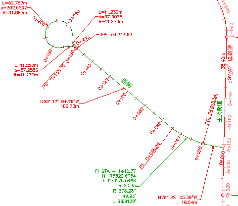

翻轉標示至定線的相對側
  1. 按住 Ctrl 的同時按一下幾何點標示 PC: 0+018.54
  2. 「性質」選項板中,檢查可用的性質。在「一般」下,將「已翻轉」性質變更為「True」。關閉「性質」選項板。
  3. 按 Esc 除選標示。
    包含修改性質的定線標示
