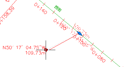

  1. 按一下樁號 0+100 旁邊展示「方向角在距離之上」的標示。標示上會顯示掣點。
  2. 按一下 標示位置掣點。此掣點會變為紅色。將標示拖曳到左下方以將其移動到空白位置。按一下以放置標示。按 Esc 除選標示。
    使用標示位置掣點拖曳的標示
    會建立一條從標示到定線的引線。

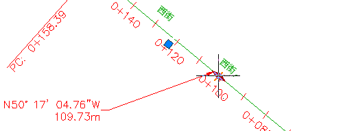

  3. 按一下「West Street」標示。標示上會顯示掣點。
  4. 按一下 標示錨定掣點。此掣點會變為紅色。將標示拖曳至右側。在樁號 0+100 旁邊按一下以將標示放置到靠近線段中心的位置。按 Esc 除選標示。
    使用標示錨定掣點移動的標示。
