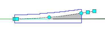

使用「轉向定線」頁籤可以指定轉向定線的名稱,或將道岔的轉向定線與既有定線合併。
建立道岔時,會使用轉向定線將道岔與圖面中的其他軌道定線連接。例如,下列道岔中的轉向定線會於下方亮顯。
