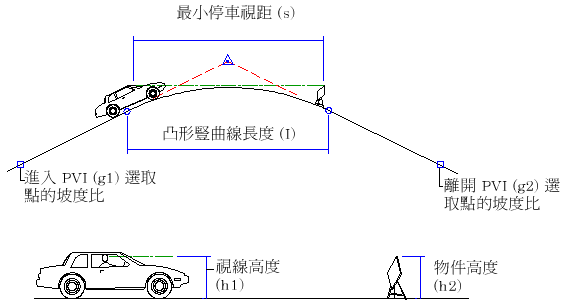

停車視距
此用於凸形豎曲線的設計方法可以提供最小曲線長度。曲線必須足夠長,以便標準車輛的駕駛員永遠可以在某個物件進入設計行駛速度的最大停車距離之前,看見該物件。
停車視距圖

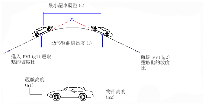

超車視距
此用於凸形豎曲線的設計方法可以提供最小曲線長度。曲線必須足夠長,以便標準車輛的駕駛員永遠可以在設計行駛速度的安全距離內,看見迎面駛來的車輛。
超車視距圖

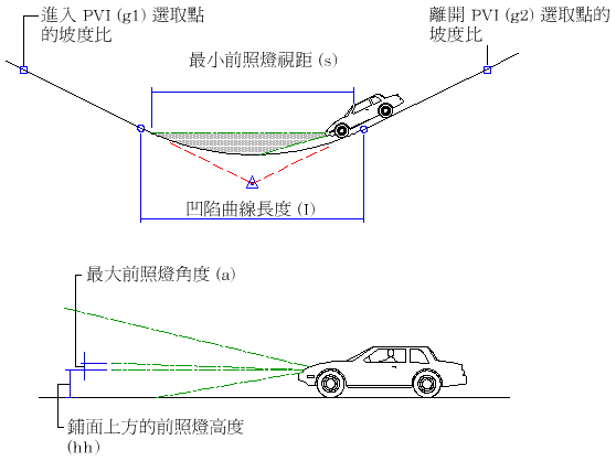

前燈視距
此用於凹陷曲線的設計方法可以提供最小曲線長度。曲線必須足夠長,以便在黑暗駕駛的條件中,標準車輛的前燈能夠在道路上照出大於設計行駛速度的停車距離的安全距離。
前燈視距圖
