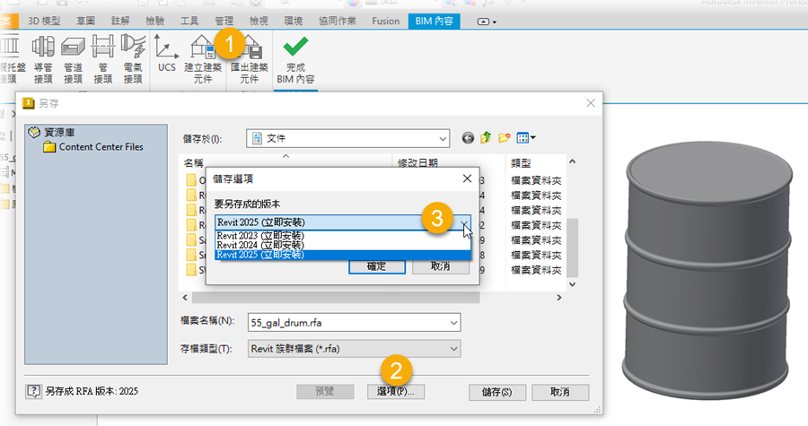

  1. 在功能區上,按一下「環境」頁籤 「開始」面板 「BIM 內容」
  2. 在功能區上,按一下「BIM 內容」頁籤 「管理」面板 「匯出建築元件」
    註: 如果模型很複雜或有許多元件,系統會提示您建立簡化版本。如果您打算匯出 Revit 族群 (RFA) 模型,建議這樣做。按一下「是」,結束「匯出建築元件」指令並啟用「簡化」指令。若要取得有關從組合建立簡化零件的資訊,請參閱〈從組合建立簡化零件〉。
  3. 指定「另存類型」值,選項有:
    • Revit 族群檔案 (*.rfa) - 預設
    • IFC2x3 (*.ifc)
    • Autodesk 交換檔案 (*.adsk)
  4. (可選) 對於 RFA 檔案,您可以指定要輸出至哪個 Revit 版本 (2023 和更高版本)。在「另存」對話方塊中,按一下「選項」,然後在「儲存選項」中,選取 RFA 檔案的 Revit 版本。
    註: 如果未安裝相符版本的 Revit Core Engine (RCE),則系統會提示您進行安裝。如果您同意安裝相符的 RCE,系統會關閉「匯出建築元件」指令,並開始安裝。在安裝期間,您可以繼續進行其他 Inventor 工作。安裝完成後,您可以啟用「匯出建築元件」指令 (上面的步驟 2)。此功能是在 Inventor 2023 中加入的。
  5. 完成後,按一下「儲存」。
