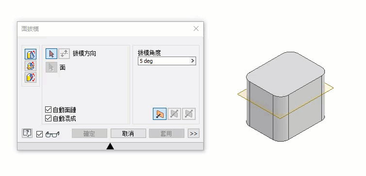

建立分模線面拔模
分模線面拔模選項可讓您明確定義要保留模型厚度的哪一部分。
- 在功能區上,按一下「3D 模型」頁籤
「修改」面板
「拔模」
- 按一下「分模線」拔模類型
- 定義
拔模方向 。將游標移至面、工作平面、邊或軸線上,直至方向箭頭與適當的拔模方向對齊,然後點選。
若有必要變更拔模方向,請按一下「翻轉拔模方向」。
- 選取「分模工具」。分模工具可以是草圖、平面或曲面。

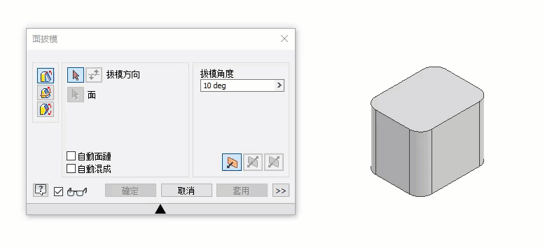

- 選取要建立拔模的面。當您將游標移至面上時,該面會以一種顏色亮顯,固定邊會以另一種顏色亮顯。若要從選集中移除面或邊,請在按 Ctrl 的同時按一下面或邊。
註: 如果一個面與其他面相切,則所有相切的面都會亮顯。若要選取個別面,請停用「自動面鏈」。
- 若要保留相鄰混成特徵 (例如,圓角),請使用「自動混成」。若要停止讓混成特徵參與拔模,請停用「自動混成」。
- 輸入
拔模角 。
按一下「確定」以完成,或遵循剩餘步驟以定義靜態邊。
- 在對話方塊中選取「移動分模線」選項。
- 如果需要,請啟用「靜態邊」選取器並選取個別固定邊,或按一下「選取邊界」以自動選取多條邊。
按一下「全部清除」,以從選集中移除所有邊。
- 啟用以下其中一個選項:
- (可選) 展開對話方塊,然後將「拔模角度」設定為「絕對」或「相對」。
- 按一下「確定」。
