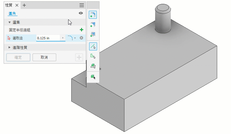

圓角是置入特徵,會使零件的內外轉角或特徵圓角化或帶蓋。
您可以建立以所選邊為基礎的邊圓角;在兩個相鄰面或面集之間的面圓角;或相切於三個相鄰面或面集且具有變動半徑的全圓圓角。
