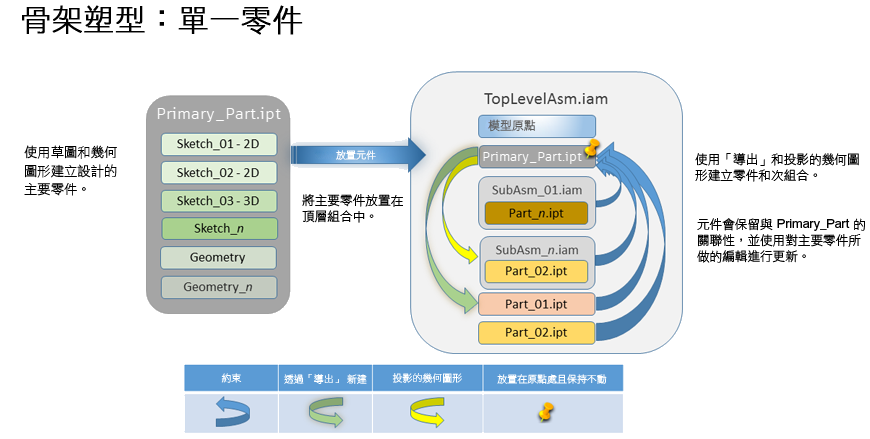

單層程序使用單一主要零件,其中包含表示最終設計的草圖和幾何圖形。主要零件放置在頂層組合中。所有元件 (零件和次組合) 都是相對於主要零件建立的。向下對主要零件所做的修改,會驅動與主要零件相關聯的元件發生變更。

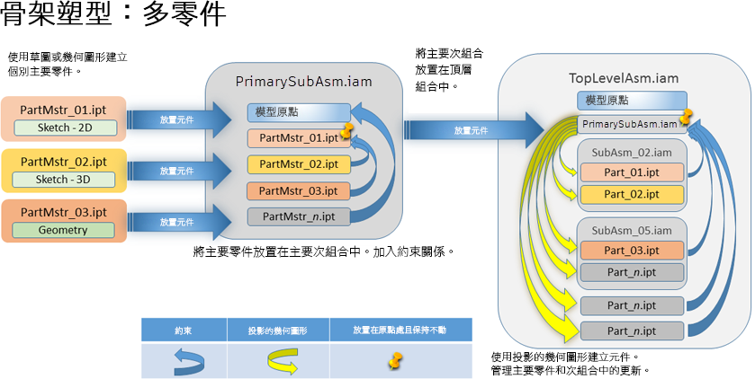

多層程序使用由草圖構成的個別主要零件,來表示最終組合。主要零件放置在主要次組合中並受到約束。主要次組合放置在頂層組合中。在頂層組合中,個別 3D 元件是使用從主要次組合及其主要零件投影的幾何圖形塑型的。視設計需求而定,3D 元件可以包含在邏輯次組合中,也可以獨立存在。

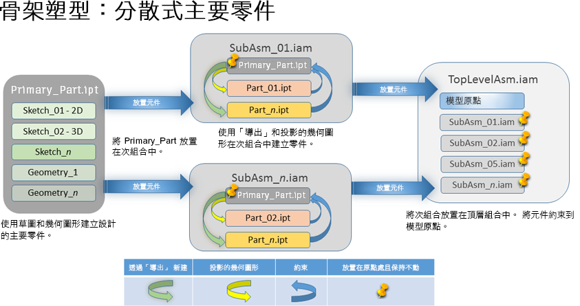

分散式主要零件使用由草圖和幾何圖形構成的單一主要零件,來定義最終組合。根據需要,主要零件被各個次組合和零件參考。主要零件可控制整體配置。組合和次組合相對於主要零件進行定義或放置。每個次組合均有其自己的骨架,並在其中驅動部分設計。較高層級的骨架用於驅動組合的整體配置或機構,而較低層級的骨架可用於驅動零件的幾何圖形。

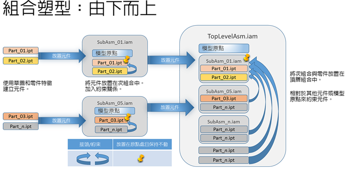

由下而上是傳統的組合建置方法。首先,您需要定義不同的零件。然後,使用組合約束將它們放入次組合中。然後,將次組合放置到更高層組合中,直到頂層組合。這樣,您就是由下而上進行設計。在此組合方法產生的組合中,零件與組合之間存在多種關係。
此圖表用於和上面提到的骨架塑型方法進行比較。
