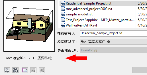

  2. 在「開啟」對話方塊中,導覽至要匯入的共用 Revit (*.rvt) 模型,並加以選取。
    「開啟」對話方塊會顯示縮圖檢視,以及最近用來修改資料的 Revit 版本。
  3. 按一下「開啟」。開啟過程中,「匯入」對話方塊的下半部會顯示反饋。
    開啟檔案可能需要幾分鐘,具體取決於 Revit 檔案大小。

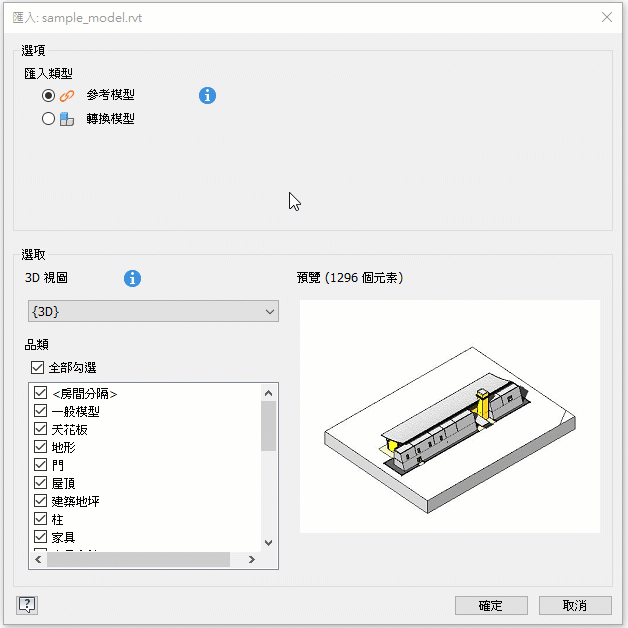

  4. 在「匯入」對話方塊中:
    1. 在「選項」的「匯入類型」區段中,選取「參考模型」(預設)。
    2. 「選取」區段 「3D 視圖」清單中,選取要匯入的 3D 視圖。預覽上方會列示要匯入的 Revit 元素數目。
    3. 對於選取的視圖,會在視圖下拉式清單下顯示依字母順序排序的品類清單。品類清單內容以所選 3D 視圖為基礎,並僅包括具有可見元素的品類。必須在 Revit 的 3D 視圖中設定可見性。如果某品類中的元素可見,則編輯視圖時會包括該品類。
      註: 品類的更多資訊
      • 系統會記住品類選取情況。
      • 無論元素可見性如何,都不會匯入排除的品類。
      • 如果排除的品類中沒有可見元素,則會從排除的品類清單中刪除該品類。如果稍後將該品類中的元素設為可見,則編輯視圖時,該品類將顯示在清單中。
      • 如果編輯 Revit 視圖並變更元素可見性,則在 Inventor 更新視圖時,會移除不再可見的元素並匯入新的可見元素。
      • Inventor 不會使用某些品類及其元素,因此不會匯入它們。例如,樓層、相機等。
    4. 使用「全部勾選」選項可快速清除清單,以便您可以僅勾選幾個要包括的品類。
    5. 勾選「包括連結檔案」方塊,以在匯入過程中包括所有連結檔案。請注意,如果沒有連結檔案,則此選項會停用。
    6. 變更 3D 視圖會重置品類清單。系統不會記住先前的視圖和選取情況。
  5. 按一下「確定」。模型會以 Z 軸線做為向上方向匯入為次組合。您可以在 Inventor 組合中,放置 Revit 模型的一個或多個例證。

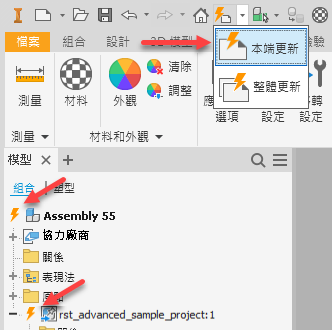

更新參考模型
在以下情況下,瀏覽器節點旁邊會顯示更新通知 (閃電圖示):
  • 來源 Revit 模型已修改
  • 組合中使用的 Inventor 元件已修改
看到閃電圖示時,按一下「本端更新」指令即可套用所有待決變更 (包括 Revit 模型和 Inventor 元件)。更新可能會影響相依項 (例如約束和自適應零件)。
註: 更新作業可能很耗時。更新過程應該與原始匯入過程類似。

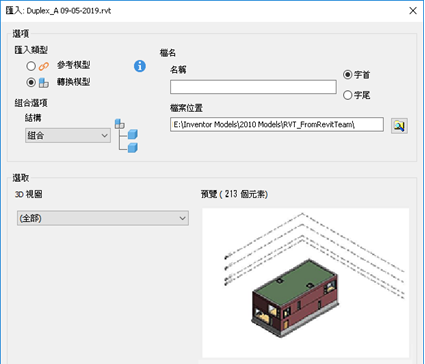

  4. 在「匯入」對話方塊中:
    1. 在「選項」的「匯入類型」區段中,選取「轉換模型」
    2. 選取「組合選項」,以指定所轉換 Revit 模型的結構方式。選擇以下其中一項:
      • 組合 - Revit 元素會做為次組合和零件複本匯入到主組合下。一般而言,每個 Revit 元素都是一個複本。採用此格式時,個別 Revit 元素會使用其 Revit「品類」、「族群」和「類型」來分組到不同資料夾。
      • 多重本體零件 - Revit 元素會做為本體匯入到單一 Inventor 零件下。
      • 複合零件 - Revit 元素會做為曲面匯入到單一 Inventor 零件下。
    3. (可選) 在「檔名」區段中,為建立的 Inventor 模型指定字首或字尾。
    4. 指定或瀏覽至檔案位置。預設檔案路徑與 Revit 檔案的位置相同。
  5. 「選取」區段 「3D 視圖」清單中,選取要匯入的 3D 視圖。預覽上方會列示要匯入的 Revit 元素數目。
  6. 按一下「確定」。轉換的模型會以 Z 軸線做為向上方向匯入為組合中的頂層節點。您可以在 Inventor 組合中,放置 Revit 模型的一個或多個例證。
註: 轉換的檔案不會與來源模型相關聯。若要變更視圖,您必須重新匯入 Revit 模型並選取所需的視圖。
Revit 模型在匯入至 Inventor 組合之後,會顯示與 Revit 檔案相同的名稱。

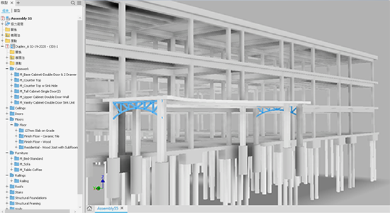

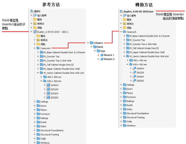

在「模型」瀏覽器中比較匯入結果
模型瀏覽器會根據使用的方式以不同方式植入內容。下圖比較了兩種匯入模式的瀏覽器:
註: 參考模式採用所匯入檔案的組合格式。

匯入程序使用最新版本的 Revit Core Engine (RCE)。在您匯入 Revit 模型時,RCE 必須將其移轉至最新版本。Revit 會呼叫此程序以「升級」檔案。此程序發生在記憶體中,檔案本身不會修改。但是,此程序很耗時。如果可以,請使用最新版本的 Revit 儲存 (和升級) RVT 模型,以便 Inventor 可以更快匯入模型。
註: 與 Inventor 中一樣,移至新版本後,所有存取檔案的使用者都必須使用新版本。
