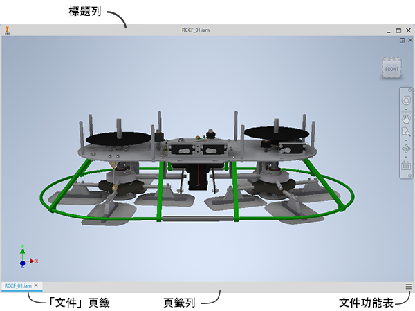

檔案處於開啟狀態時,依預設會顯示在圖形視窗中。如果開啟多個檔案,每個檔案都會出現在各自的圖形視窗中。您可以在多個視窗中開啟同一文件,也可以拖曳文件以建立一個單獨的視窗框架,或將文件拖曳到另一個視窗框架中。 無論在何視窗中顯示文件,開啟的文件都會即時更新。
單一 Inventor 階段作業可以跨距多個監視器和多個視窗。
Inventor 應用程式視窗是包含一個或多個 Inventor 文件的視窗。

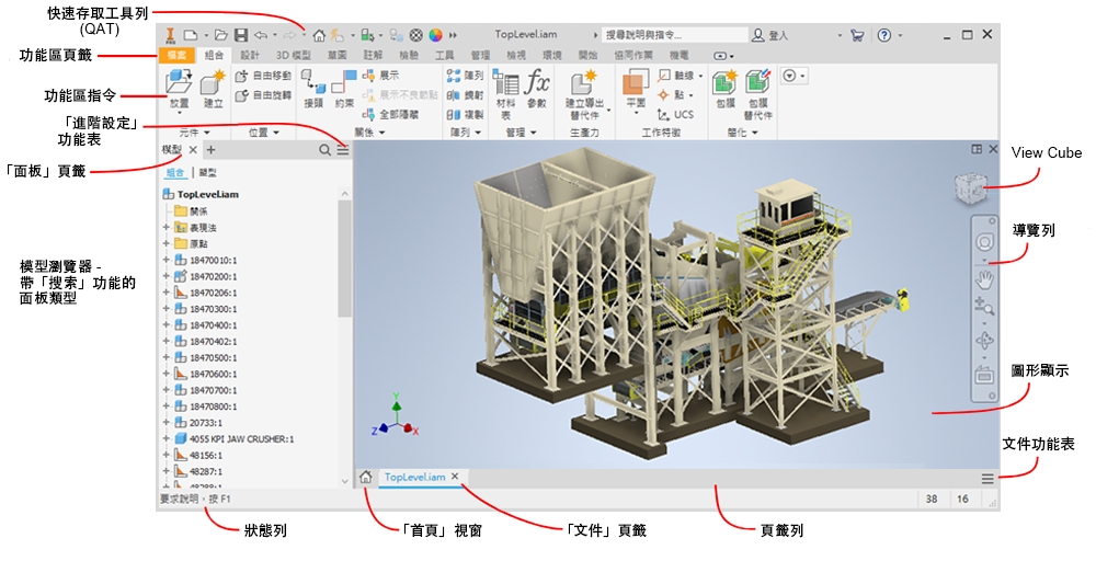

主要視窗框架 (PWF)
模型瀏覽器 - 一個面板,其中包含作用中視窗正在處理的元件、圖面或簡報。瀏覽器可以停靠在任何視窗中,或保持懸浮於圖形顯示中。
。 按一下此圖示可展示作用中文件的可用瀏覽器面板。或者,使用以下方法:
在功能區上,按一下「檢視」面板
「視窗」面板
「使用者介面」。
模型瀏覽器可以停靠在任何 Inventor 視窗框架中。
