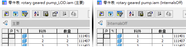

什麼是材料表指派?
當您啟動「零件表」指令,且所選視圖的模型狀態符合下列其中一個條件時,就會顯示材料表指派訊息:
- 模型狀態是已移轉的非主要詳細等級。
- 模型狀態是已移轉的替代件零件詳細等級。
- 模型狀態是替代件零件檔。
從已移轉的非主要詳細等級建立之模型狀態的零件表使用主要模型狀態材料表。從已移轉的詳細等級替代件建立之替代件的零件表也使用主要模型狀態材料表。替代件的零件表使用來源組合的模型狀態材料表。
