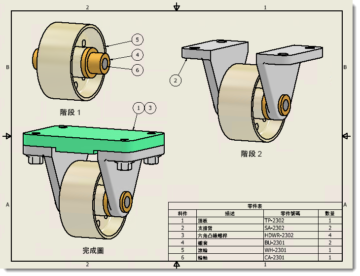

您可以在建立圖面視圖時選取模型狀態。每種模型狀態可以具有獨特的構件和 iProperty。從替代件模型狀態建立的視圖可反映圖面視圖中替代件零件的狀態。
您也可選取設計視圖表現法與位置表現法,以在視圖中顯示該表現法組合。
建立視圖後,如果適用,您可對其進行編輯以變更為其他表現法。

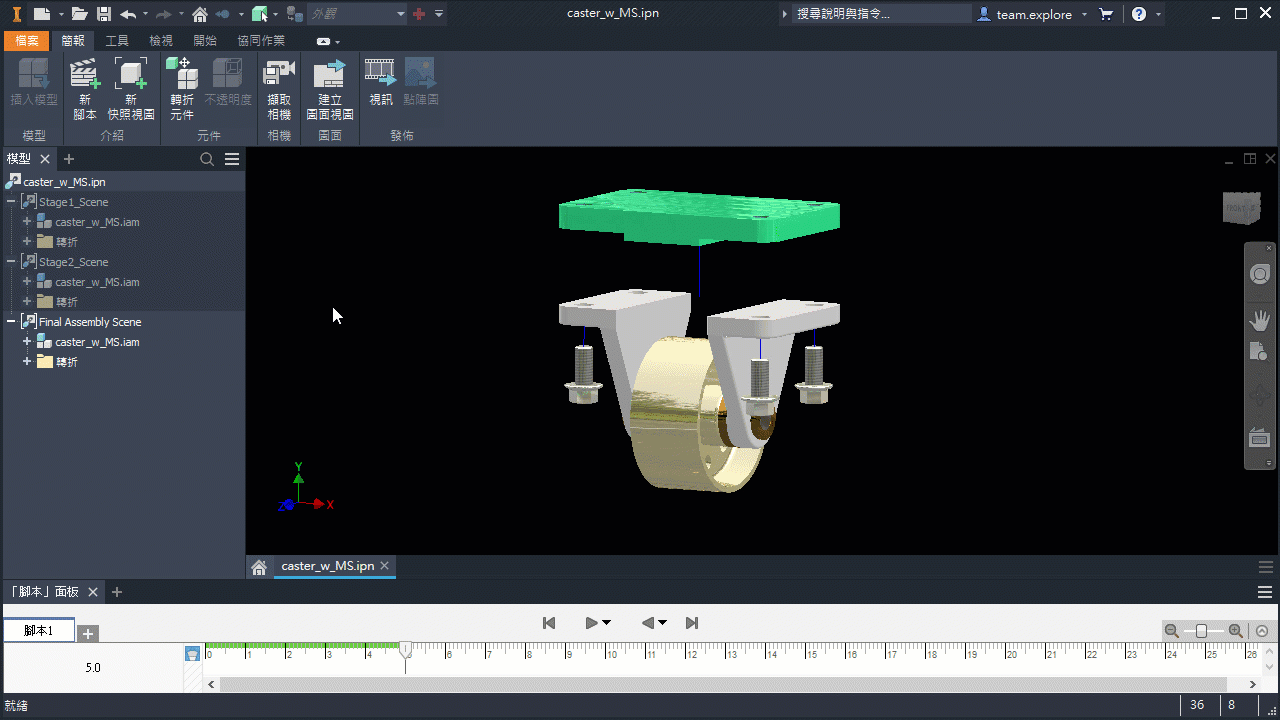

與圖面及其他組合類似,簡報使用指定的模型狀態。
在組合中,建立模型狀態項目並儲存檔案。在新簡報檔中,使用「插入模型」並瀏覽至適當的組合。使用「選項」指定適當的模型狀態。
此外,簡報會更新以反映模型狀態的變更。例如,如果在簡報中加入轉折,然後編輯組合中的模型狀態以抑制更多零件,則返回簡報時,其將顯示新狀態。如果刪除轉折中的零件,轉折也會被刪除。

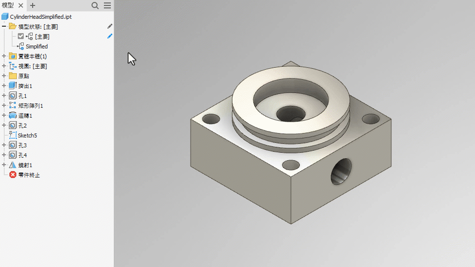

在零件檔中建立模型狀態,並抑制特徵以建立簡化模型。這有助於進行模擬與分析。
