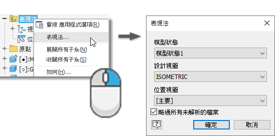

使用規劃來維護一組或一系列常用的設計。使用表現法控制設計的視圖和位置方面。
