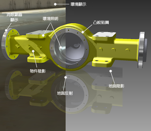

這些設定與圖形外觀和系統效能相關。
新增功能:2024.2
「檔案」
「選項」
「硬體」頁籤
多個因素會影響最終結果,例如:
這些係數可能會有多種不同組合,例如作業系統可能支援 DirectX 10,但圖形硬體可能不支援。也可能會出現相反的情況。
若任何這些設定之一發生變更時,圖形視窗是開啟的,則只有關閉全部視窗,新設定才會生效。
以下圖形設定選擇可決定您的圖形偏好,並可影響系統效能。
