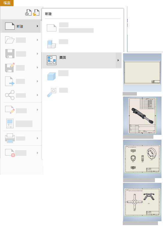

每種檔案類型 (零件、組合、圖面和簡報) 都有一個標準樣版。在建立檔案時,預設使用標準樣版。
- 按一下「檔案」
「新建」。
- 選取要開啟的檔案類型,或按一下「新建」來開啟「建立新檔案」對話方塊。
- 如果您正在建立新圖面,可以按一下向右箭頭來為圖面使用特定圖紙格式。
註: 標準樣板 (例如 standard.ipt) 必須在 templates\%language% 目錄中。如果已更名或移動標準樣板,請按一下「新建」來開啟「建立新檔案」對話方塊,並找出正確的樣板。

- 在「建立新檔案」對話方塊中,選取一個樣板。
- 建立新圖檔時,您可以使用樣板中的圖紙格式。圖紙格式顯示在右側。
