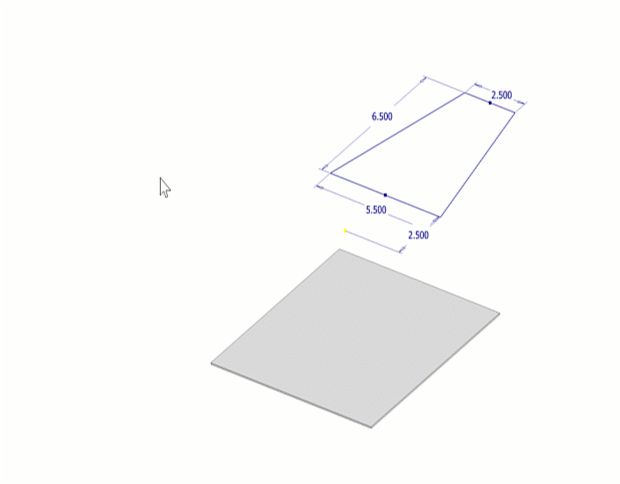

將厚度加入至草圖輪廓,以建立板金面。下圖說明了如何建立基準特徵和獨立實體板金面。
您建立的第一個特徵是基準特徵。對於後續的板金面,在輪廓的一條線與既有板金邊重合時,系統會自動建立折彎。

  1. 繪製表示所要建立之板金面造型的輪廓。
  2. 在功能區上,按一下「板金」頁籤 「建立」面板 「面」。指令啟動時,會自動打開輸入幾何圖形選取。
  3. 輸入幾何圖形
    • 如果僅有一個封閉輪廓可用,則會自動選取該輪廓。
    • 如果有多個封閉輪廓,請為板金面選取輪廓。
  4. 「行為」指定建立實體幾何圖形的位置 (相對於草圖平面而言)。面上的箭頭指示選取的方向。
    • 預設:面厚度方向由軟體設定。
    • 翻轉:將材料厚度翻轉至所選輪廓的另一側。
    • 對稱:將材料厚度平均偏移至所選輪廓的兩側。
  5. 輸出
    • 布林:顯示模型中是否存在其他實體。
      • 接合:新面將成為所選實體的一部分。
      • 新實體:建立獨立於其他實體的新實體。
    • 實體:存在多個板金實體時,會顯示選取器,以讓您選取所需的實體。
    • 本體名稱:為建立的本體指定名稱、接受預設名稱或輸入名稱。
    • 板金規則:選取要使用的板金規則,或接受預設規則。
  6. 執行以下作業之一:
    • 按一下「確定」以建立面並關閉。
    • 若要建立更多板金面,請按一下 「套用」。

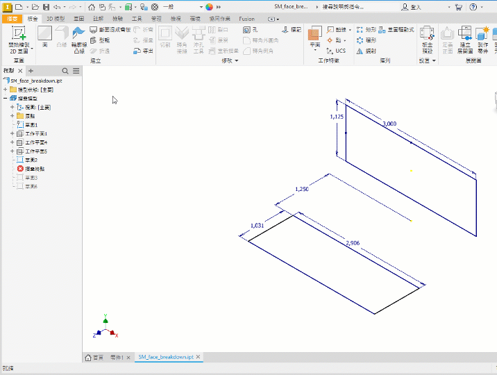

將面加入至既有實體
面特徵加入至既有板金特徵時,「板金」性質面板會顯示其他參數。依預設,使用「面」指令時建立單一折彎。
  3. 輸入幾何圖形
    • 預設:面厚度方向由軟體設定。
  5. 輸出
    • 布林 接合。新面將成為所選實體的一部分。
    • 實體:如果存在多個板金實體,則會顯示選取器,以讓您選取所需的實體。
    • 折彎邊:在實體上選取一條平行邊,以在該位置接合新面。如果輪廓與既有的邊不重合,或輪廓中有多條線與既有的面重合,請選取一條邊。
    • 面延伸:當面輪廓和實體沒有重合邊時,會顯示此選項。選擇以下其中一項
      • 造型相符:依需要沿側邊延伸既有面和/或新面的造型,以符合選取的選項。
      • 均勻:延伸新面的造型,以符合選取的選項。
    • 雙向折彎:當板金面平行但不共平面時,會顯示此選項。按一下既有面上的一條邊,以在該位置接合折彎。然後指定一種方式,以在板金面之間建立雙向折彎。從以下類型中進行選擇:
      • 固定邊
      • 完整半徑
      • 45 度
      • 90 度
    • 翻轉固定邊:按一下該選項以在相符邊處於固定狀態時修剪或延伸選取的邊。如果沒有選取,則順序會反轉。
    以下影像描述了各種輸出選項。
  6. 折彎性質
    使用預置預設值初始化。您可以使用您建立的自訂規則,或輸入值來取代規則。
    • 折彎半徑,請執行以下其中一項作業:
      • 接受作用中板金型式中指定的預設折彎半徑。
      • 輸入值,或在下拉式清單中,選取「測量」、「展示標註」或「列示參數」以輸入不同的值。
    • 展開規則:指定要套用至折彎的展開規則。
    • 離隙造型:指定要使用的折彎離隙造型。從以下類型中進行選擇:
      • 預設 (直的)
      • 撕裂
      • 圓形
      • 直的
      會根據選取的離隙造型,顯示離隙造型預設值。預設值來自板金規則,但可以取代。規則欄位包括:
      • 折彎離隙寬度
      • 折彎離隙深度
      • 最小剩餘
    • 折彎轉移:指定要在展開圖中展示的折彎幾何圖形條件。從以下類型中進行選擇:
      • 預設 (無)
      • 相交
      • 直線
      • 修剪以供折彎
  7. 執行以下作業之一:
    • 按一下「確定」以建立面並關閉。
