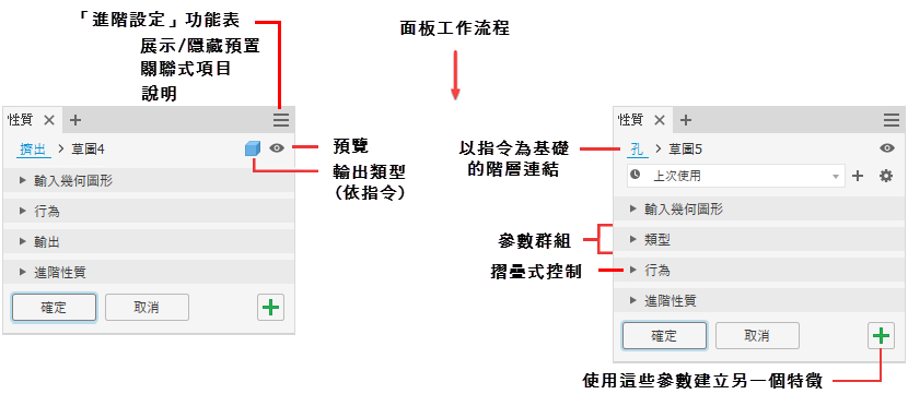

「性質」面板浮動於圖形區域上方,最初顯示在圖形區域左上方。面板可重新調整大小、與模型瀏覽器結合、移至其他位置,甚至移至次要顯示器。「性質」面板使用具有摺疊控制 (而非頁籤) 的參數群組。
主要概念
  • 工作流程 -「性質」面板工作流程從上方流向下方。您設定或變更的任何性質都可能會影響其下方各區段中的性質。性質不會影響前面區段中的性質。
  • 橙色圓點 - 在新安裝 Inventor 時,會顯示這些圓點。它們會亮顯不常使用的設定、指令和功能生產力選項,以及新的指令選項。顯示選項位於「開始」「新功能」面板中,按一下「亮顯更新」即可。請參閱〈使用新徽章和更新的徽章〉。
  • 軌跡 - 從編輯特徵快速切換為編輯關聯的草圖。可直接在軌跡中更名特徵或草圖。
  • 預覽 - 位於軌跡的右側,可切換在編輯特徵或草圖時的特徵預覽可見性。編輯草圖時,選取的面域或迴路會以線架構預覽。切換該選項可隱藏預覽。
    註: 一些性質面板不使用預覽切換。
  • 預置 - 使用預置來建立可重複使用的特徵定義。若要取得有關預置的更多資訊,請參閱〈使用預置〉。
  • 值編輯 - 用於導覽面板的快速鍵、用於指示值健全狀態的彩色文字警示:
    • Enter - 套用值編輯
    • Ctrl+Enter - 結束特徵定義、建立特徵並關閉「性質」面板
    • Tab - 逐步移至下一個欄位
    • Shift+Tab - 逐步移至上一個欄位
    • Ctrl+向下鍵 - 存取 RVEC 圖示列功能表
    • 向上/向下鍵 - 上下移動組合清單控制
    • 文字顏色 - 無效值為紅色,有效值為黑色
  • 摺疊控制 - 可以展開參數群組以顯示要編輯的參數,或收闔參數群組以隱藏不常使用的參數。
  • 「進階設定」功能表 - 該下拉式功能表可讓您存取「展示預置」/「隱藏預置」、「說明」以及其他進階設定。功能表會根據介面環境調整。例如,建立或編輯特徵時,功能表清單包含僅與正在編輯的特徵相關的選項。在瀏覽器中工作時,顯示的面板功能表取決於「模型」瀏覽器的狀態,等等。
  • 編輯「性質」面板與圖元區編輯控制之間交叉亮顯的欄位。使用進階設定選項「按 Enter 一次以完成指令」,即可取代此預設行為。
  • 套用並新建 - 按一下此按鈕以使用目前的設定建立特徵,並開始使用相同的設定建立另一個特徵。您可以依需要變更任何設定,再建立另一個特徵。
  • 停靠 -「性質」面板及其工具選項板可停靠於任何 Inventor 應用程式圖形視窗中,停靠在瀏覽器空間內,或保持浮動於應用程式上或桌面上的某個位置。這樣,您便可將面板或瀏覽器放置在便於您使用的任何位置。將面板停靠於窗框時,目標窗框邊緣會亮顯,以確認將發生停靠的位置。下次啟動該指令時,該指令便會在停靠位置啟動。如果在啟動該指令前已關閉視窗,「性質」面板會停靠在主應用程式視窗。
  • 顯示 - 面板會記住它們最近的顯示狀態,並在您下次造訪時使用該狀態。

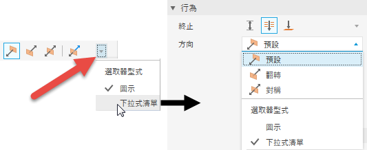

  • 圖示或清單 - 一些圖示群組可以選擇顯示在下拉式清單中。按一下欄位右側的箭頭可選取這些選項。以清單顯示時,您可以使用鍵盤輸入 (單字的第一個字元) 來選擇一個選項。
    註: 在清單模式中,當您滾動滑鼠滾輪時,清單會更新。

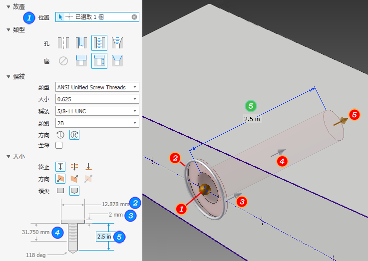

「性質」面板和圖元區編輯
建立或編輯特徵時,您可以使用「性質」面板中的編輯欄位、圖元區編輯欄位或特徵操控點來修改值。
以下範例使用孔特徵來說明各種參數值存取點。
「性質」面板和圖元區編輯控制的預設行為是允許您使用鍵盤輸入。編輯值輸入時,以下內容適用:
  • 如果「性質」面板具有焦點或編輯控制中的值已亮顯,按 Enter 鍵就會完成特徵定義 (如同按一下「確定」) 並關閉「性質」面板。
  • 如果值編輯控制具有焦點並且您正在修改值,按 Enter 鍵就僅會影響該值。
  • 選取器欄位未選取項目時,如果沒有作用中的抬頭顯示控制,Enter 鍵行為類似於「繼續」,會將焦點移至未選取項目的欄位。若要停用抬頭顯示控制,請按一下圖形顯示的空白區域。
  • 如果值編輯控制具有焦點,您可以按 CTRL+Enter 來完成特徵定義程序並關閉「性質」面板。您也可以使用 Enter 兩次來得到相同結果。
  • 使用值編輯控制的關聯式功能表時,在加入值選取後,游標將移至控制的末尾,以清除選取。這有助於使用特徵標註,並將係數套用至這些值。
可以按照上面的〈「進階設定」功能表〉部分所述,恢復舊式 Enter 行為。

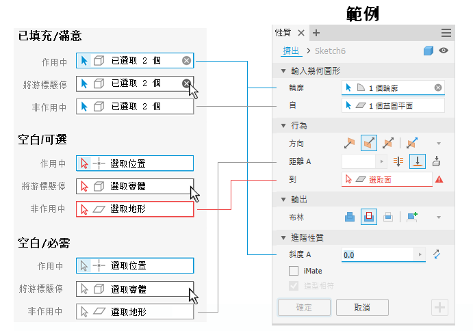

選取器狀態
「性質」面板選取器使用顏色顯示其狀態。按一下選取器欄位可將其啟用。下圖以一個範例展示了這些狀態。
清除選取項
選取項目後,選取器欄位會顯示選取的項目數,並且欄位右側會顯示「X」。若要清除選集,請按一下「X」,然後進行下一次選取。
