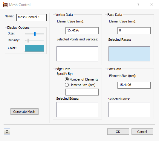

有兩種方式可存取「網格控制」對話方塊:
- 在 Inventor Nastran 功能區頁籤的「網格」面板中按一下「網格控制」。
- 在瀏覽器中以滑鼠右鍵按一下「網格模型」,然後按一下「加入網格控制」。
頂點資料
以下範例說明如何使用頂點資料。
預設網格:
- 在「網格模型」上按一下滑鼠右鍵,然後按一下「加入網格控制」。將顯示以下對話方塊:
- 按一下「選取的點和頂點」方塊,使其處於作用中的狀態。
- 按一下上面預設網格影像中有綠色小球指示的每個頂點。它們會列示在方塊中。
- 指定明顯小於整體大小的局部元素大小。
- 按一下「確定」。

邊、面和零件的圖元選取和局部網格細分技巧類似,但有一個例外。您可以依元素大小或依沿選取邊的分割數指定邊細分。
邊資料
- 在「指定依據」區段中,選擇「元素數目」或「元素大小」。
- 如果您選擇「元素數目」,必須輸入沿「選取的邊」所需的「元素數目」。邊長會除以您指定的元素數目,當您產生網格時,產生的元素會沿所選的模型邊等距放置。
- 如果您選擇「元素大小」,必須輸入沿「選取的邊」所需的元素「長度」。程式會視需要調整元素大小,沿選取的邊產生整數的元素數目。
面資料
- 對「選取的面」指定所需的「元素大小」。網格產生器會調整實際的元素大小,沿選取的模型面產生整數的元素數目。
零件資料
- 對「選取的零件」指定所需的「元素大小」。網格產生器會調整實際的元素大小,沿選取的零件產生整數的元素數目並容納不同的 CAD 特徵大小。
