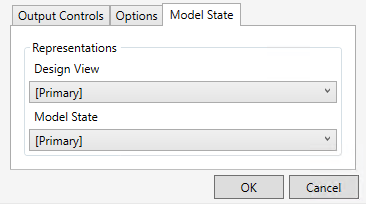

- 模型狀態頁籤:Autodesk Inventor Nastran 支援 Autodesk Inventor 中定義的表現法。此功能可讓您快速隱藏/取消隱藏或抑制/取消抑制組合或次組合的零件。
- 表現法:
- 設計視圖:此下拉式功能表列示您在 Inventor 中建立的設計視圖表現法。在這些視圖中,如果特定視圖和分析不需要某些組合元件,就無法看見這些組合元件。隱藏的零件仍然會參與分析。
- 模型狀態:此下拉式功能表列示您在 Inventor 中建立的模型狀態。在這些視圖中,不需要的元件會受到抑制,或組合零件會取代為單一零件表現法。受抑制的零件不參與分析。
