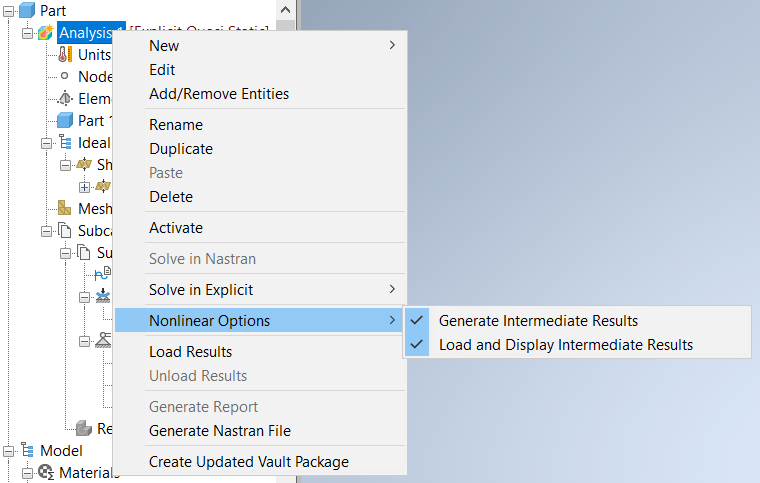

以右鍵按一下「分析」,可查看可用的選項:
- 新建:
- 編輯
- 加入/移除圖元
- 更名 (變更分析的名稱)
- 重複
- 貼上
- 刪除 (刪除分析)
- 啟用
- 在 Nastran 中求解
- 以顯式求解 (只有當分析類型為「顯式動力學」或「顯式準靜態」時才能使用。如需更多資訊,請參閱以顯式求解)。
- 資料檢查會在顯式模組已讀取所有輸入檔案、計算模型的穩定時間增量,而且檢查接觸條件的點執行網格轉換器。
- 求解開始使用 Autodesk Explicit 解析器求解模型。
- 非線性選項:
- 產生中間結果:勾選此選項時,解析器會為執行分析時可載入的每個增量產生 .FNO 檔。當分析完成時,這些中間 .FNO 檔會編譯為一個檔案。
- 載入和顯示中間結果:此選項與「產生中間結果」搭配使用,因此只在勾選了該選項時才可使用。增量結果會自動載入至子案例下的樹狀目錄,並可進行檢視,直到已解析下一個增量。如以下範例所示。
- 載入結果
- 卸載結果
- 產生報告
- 產生 Nastran 檔案
- 建立更新的 Vault 套件
- 如果在安裝了 Inventor 的電腦上安裝 Vault,會出現此選項。如果已從 Vault 資料夾開啟專案的零件,則此功能表選項會更新每個零件的協力廠商\PKG 檔中儲存的 Inventor Nastran 分析結果。
