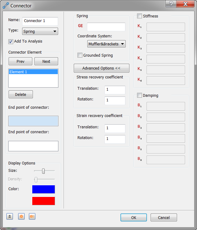

在「連接器」表單的「類型」 下選取「彈簧」時,可以使用下列區段:
- 加入至分析:此勾選方塊會自動將此彈簧連接器放在樹狀目錄目前「分析」分支中的「連接器」下。
- 連接器元素:允許多個彈簧元素定義在目前「連接器名稱」內。請注意,固定彈簧只有一個端點。
- 您選取連接器的兩個端點。
彈簧元素座標系統
偏移 S1、S2、S3 的彈簧元素定義
- 顯示選項:可讓您編輯彈簧連接器的顯示選項。
- GE:定義如果在動態分析中使用元素阻尼時要使用的元素「阻尼係數」。
- 座標系統:您可以建立自訂座標系統來定義方向剛性術語。
- 固定彈簧:請為連接到單一端點的彈簧連接器選取此選項。
- 進階選項:按一下以展示或隱藏下列選項:
- 應力/應變恢復係數:如果值不同於單位值,則平移/旋轉係數會用做應力和應變恢復係數。通常,永不會變更這些值。
- 剛性/阻尼:可讓您指定方向剛性和阻尼值。方向位於預設零件座標系統 (除非另有指定)。123 對應至平移自由度,而 456 對應於旋轉自由度。
