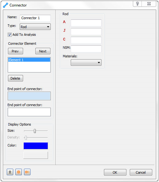

若要定義連接器,可在樹狀目錄「模型」分支的「連接器」上按一下滑鼠右鍵,然後選取「新建」來開啟以下視窗。
此表單中的其他區段略有不同,取決於選取的「類型」。請按一下頁面底部的連結,參閱此表單中可用之其他區段的更多資訊。

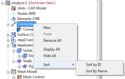

連接器可從樹狀目錄的「模型」分支拖放至「分析」分支。
一旦將「連接器」加入至「分析」,就會建立具有所有連接器的單一節點。這將允許您建立新的連接器,而無需移至「模型」分支。您也可以從這裡選取要包含在分析模型中的連接器。
如果您在樹狀目錄「分析」分支中的「連接器」上按一下滑鼠右鍵,即可使用以下選項:
