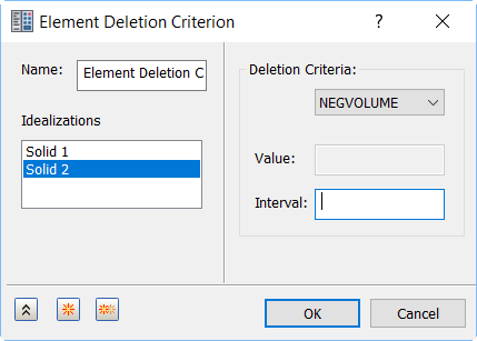

對於顯式動力學或準靜態分析,請使用「刪除準則」指定要從網格中刪除的元素。
在「零件」樹中,以右鍵按一下「物理屬性」節點以選取「加入元素刪除」。當元素從接觸表面中刪除或腐蝕掉時,Autodesk Explicit 中的接觸邏輯可以自動重建模型的表面。這能讓使用者建立一個零件穿透到另一個零件的模型。
刪除準則
針對選取的物理性質指定「刪除準則」,如下所示:
「物理屬性」欄位中,選取要套用準則的元素。
