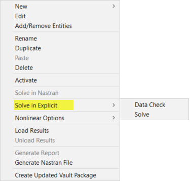

使用 Autodesk Explicit 解析器設置顯式動力學或準靜態分析。
如果分析類型是「顯式動力學」或「顯式準靜態」,則主要的「分析」右鍵功能表上會出現「以顯式求解」選項。
- 資料檢查會透過顯式模組已讀取所有輸入檔案、計算模型的穩定時間增量且檢查接觸條件的點,來執行網格轉換器。 然後會在不做任何時間積分的情況下停止。必須執行此步驟,才能取得平均的元素時間步長資訊和每個元素區塊的最小時間步長資訊。
- 求解開始使用 Autodesk Explicit 解析器求解模型。您可以在自動出現在個別頁籤的 Explicit 狀態視窗中查看分析的進度。在「零件」樹旁邊的開放空間按一下右鍵,然後選取「以顯式求解」,也可啟動此分析。
